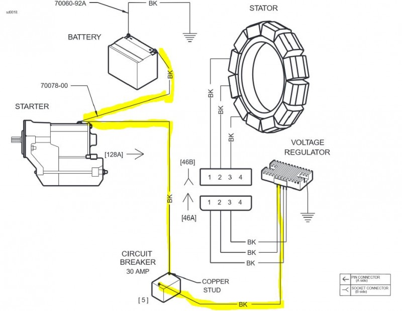

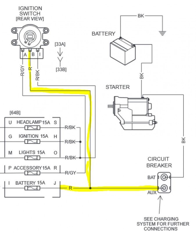

der Schaltplan ist nicht exakt von Deinem Modell, aber das Prinzip sollte passen. So viele Kabel kommen nicht in Frage. Batterie abklemmen und die Kabelenden gegen den blanken Rahmen auf Durchgang prüfen.
Attachment 456446
Attachment 456447

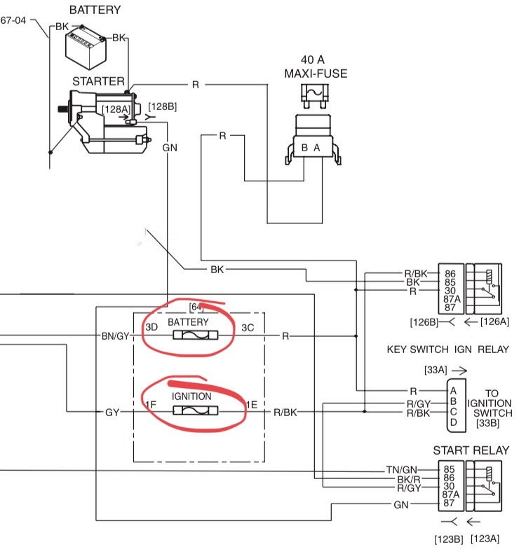

Mmh...also wenn die Sicherung fliegt, muss der Kurzschluss ja nach der Sicherung liegen und nicht davor! Das Zündschloss ist deshalb schonmal ebenso als möglicher Verursacher raus, wie die Verkabelung zwischen Batterie und Sicherung. Entscheidende Frage für die weitere Analyse: Welche Sichrung fliegt denn, die "Battery" oder die "Ignition"?
Attachment 456448

ich habe den Circuit Breaker (Nr. 5 in meinem rechten Bild mit dem Generator) als Hauptsicherung interpretiert. Wenn das Kabel von dieser Sicherung zum Regler Kontakt mit Rahmen (Masse) hat, kommt es zu einen Stromfluss von der  Batterie über den Anlasser und die Sicherung (Circuit Breaker) auf Masse. Die Sicherung löst aus. In Deinem Bild ist das die Maxi Fuse. Gleiches gilt für das rote Kabel zum Zündschloss. Bekommt das Kontakt auf den Rahmen (Masse) löst die Maxi Fuse aus.

ja, hast Recht! Die 2005er RK hat schon die Maxi-Fuse, während ich gedanklich noch beim Circuit-Breaker war, den Larie m. E. nicht als "Sicherung" bezeichnet hätte.

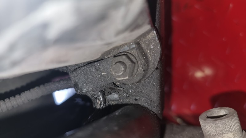

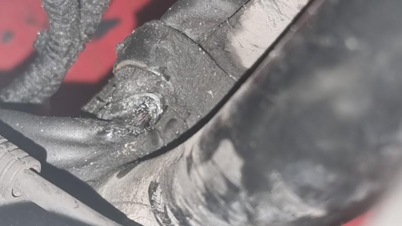

Nun zu meiner Fehler Diagnose,  es war das Kabel in den Regler hinein.
Da es ein wenig über dem Rahmen gelegt wurde und dort auch mein Kupplungszug verläuft aus (Edelstahl),  haben die beiden über eine lange Zeit Verbindung gehabt. Sich dabei auf gerieben und eine Ehe eingegangen.  Daher dann der Direkte Kurzschluss.
Ich Danke Euch für die Hilfe und vielen Guten Gedanken.
Gruß  Und Ride Safe  Larie
Attachment 456449
Attachment 456450
