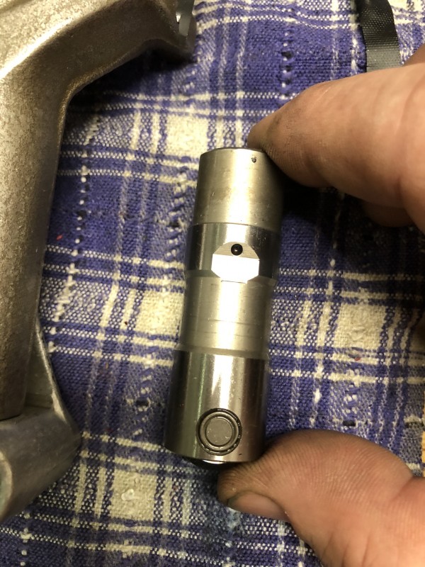

Hallo liebe Schrauber Gemeinde!
ich habe in USA einen gebrauchten Satz Hydraulik Lifter geordert. Am Foto haben sie komplett gleich ausgesehen wie jene, die ich bei meinem TC88 verbaut habe. Also dieses kleine Öffnung für Öl wird ja zum Motorblock hin eingesetzt.
Jetzt hat mir der Ami komplett andere Lifter gesendet. Die Öffnung für Öl zeigt nach dem einsetzen nach vorne, es ist nicht möglich sie so auszurichten dass diese Öffnung in Richtung Motor zeigt.
Kann mir von euch wer sagen um welche Lifter es sich dabei handelt? ich werde noch ein Foto von den Liftern nachreichen. Die Öffnung für Öl ist auf alles Fälle kleiner als die von den Originalen Liftern. Kann ich diese überhaupt für meinen TC88 verwenden?

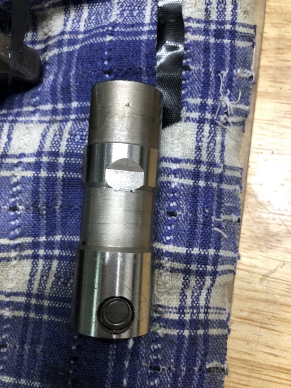

Von den "alten" hab ich eins.....
Die von dem Ami haben eben diese seitliche Kerbe nicht, und die Öffnung für Öl ist vorne, und wesentlich kleiner.
Attachment 456476
Attachment 456477

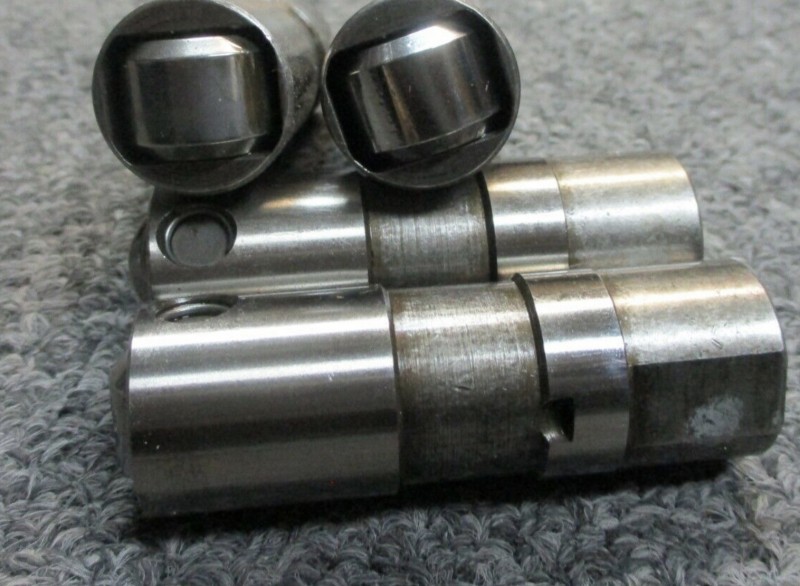

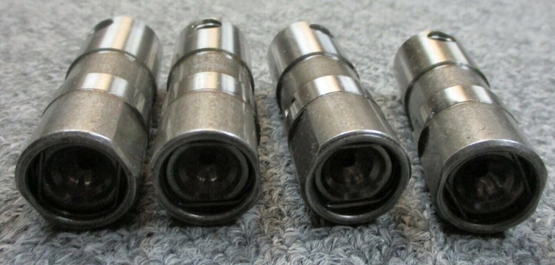

Ich habe jetzt im Internet ein Foto gefunden, und genauso sehen diese Lifter auch vom Ami aus.
Attachment 456478
Attachment 456479

Harley-Lifter gibt‘s von unzähligen Herstellern. Alle sehen etwas anders aus. Wo die Ölbohrung sitzt, ist egal, da die Bohrung über einen umlaufenden Ringspalt beschickt wird (lediglich beim Wiedereinbau eingelaufener Lifter sollte man die beim Ausbau vorgefundene Orientierung beibehalten). Wichtig ist, dass Länge und Durchmesser stimmen, und der Stößel mit geringem Spiel in der Gehäusebohrung läuft.
