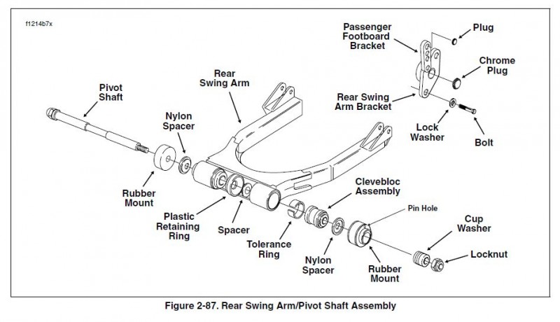

Die Schwingenachse ist hart im Motor (Getriebegehäuse) gelagert und stützt sich über Gummielemente rechts und links im Rahmen ab. Diese Gummielemente bilden die hintere Motorlagerung und sind nicht einstellbar.
Attachment 456816

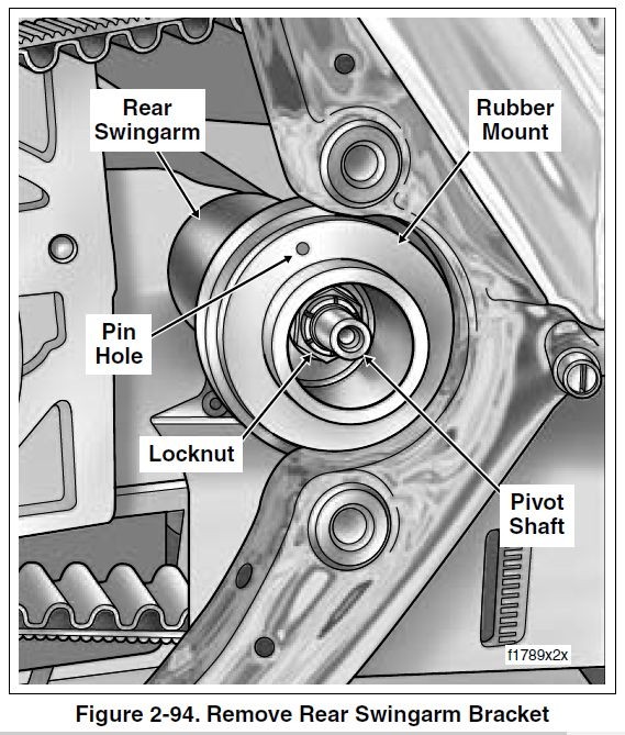

Der aufgesetzte Halter für die hinteren Fußrasten hat einen Pin, der in das hier gezeigte "Pin Hole" eingreift, wenn die Position stimmt.
Die im Handbuch fehlenden Bilder beziehen sich auf die Einstellung der vorderen Motorhalterung.
Attachment 456817

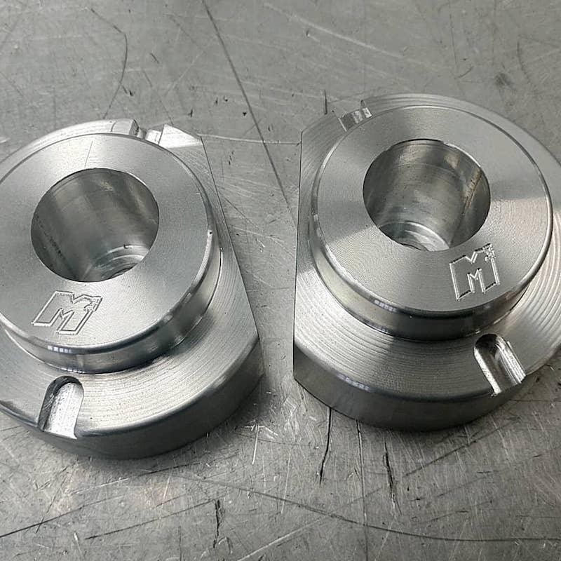

Für die ganz Harten (Motorsport) macht Mad Monkey Motorsports diese Dinger (alle Baujahre):
Attachment 456818
