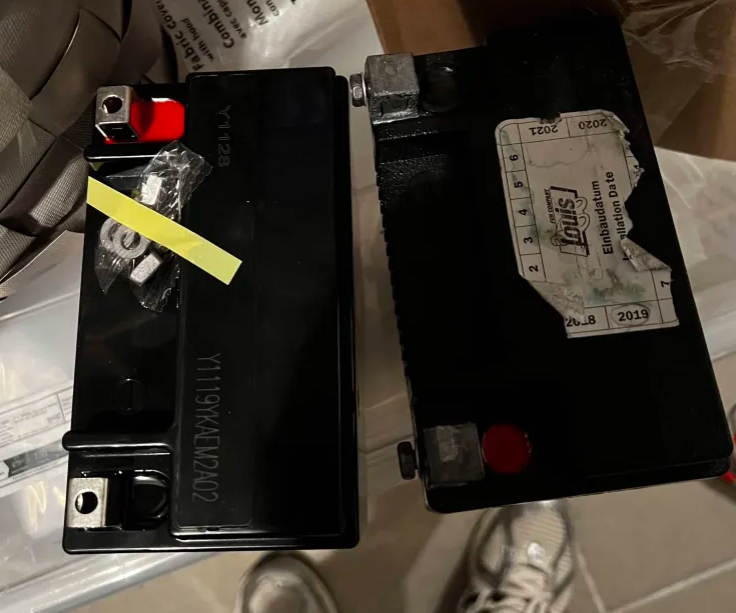

Ich hab mal die https://voltimax.de/Intact-GEL12-14-BS-B...L12-14-BS-10249 bestellt und das hier ist heute angekommen...
Kann das sein?! Die Pols sind einfach anders... meine Kabel im Bike sind viel zu kurz...

Du siehst doch auf der alten Batterie die Polung - wieso kaufst Du die denn andersrum? Ist doch beim Artikel sichtbar verwirrt

Eine BS anstatt L-BS bestellt! Freude
Von einer GEL-Batterie halte ich beim Moped nicht allzu viel! unglücklich

Einfach die Pole abschrauben und wechseln. Dann passt es doch.
