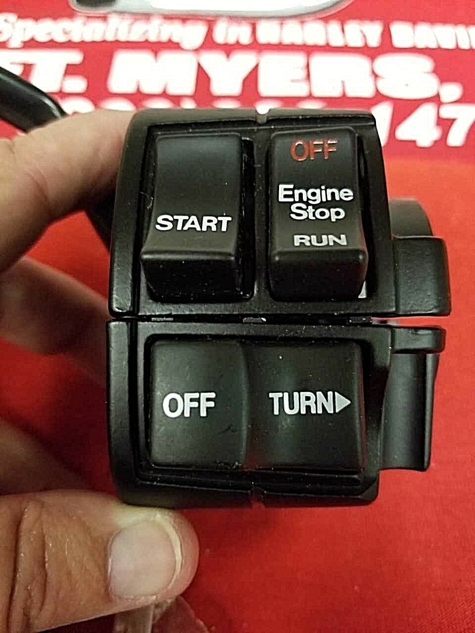

Hallo Forum! Mich nerven die Blinkertaster eigentlich schon immer. Nun habe ich ein Mopped mit Blinkerkippschalter gesehen. Der Besitzer hat die Schalter gebraucht gekauft und eingebaut. Eventuell entstammen sie einer Sportster aus dem 80er Jajren, ist aber nicht sicher. Unten seht ihr den Schalter im Bild. Meine beiden Fragen:
An welcher Harley wurden diese Kippschalter verbaut? Modell und Baujahr.
Wo kann ich die kaufen?
Für Antworten wäre ich sehr dankbar. Gruß Micha
Attachment 458003
Attachment 458004

Die Start/Killschalter deuten auf die originalen Schalter der Evo-Baureihe hin. Hier steht von 1982-1995.
Die Blinkerschalter haben meines Wissens noch mal variiert. Wenn deine 95er andere Taster hat, müsstest du dir die Baujahre davor mal ansehen.

 @Traveller N'Abend,
Selbst wenn Du irgendwo die entsprechenden Handarmaturen (,denn die Schalter haben andere Maße wie die Taster) finden würdest, wird es so einfach, wie Du Dir es vorstellst, nicht funktionieren. Warum ❓
In Deinem Bike ist serienmäßig ein BlinkMODUL (und kein "normales" Blinkrelais) unter dem Tank verbaut, das den Blinkvorgang entweder automatisch, oder bei einem zweiten Drück auf den Taster beendet.
D.h. Bei einem Schalter würde es auch weiter blinken, wenn Du diesen in Stellung OFF bewegst. Erst ein zweites Einschalten würde den Blinkvorgang beenden (oder er schaltete sich nach einer Weile automatisch ab).🙁
Greetz. Jo

Bei Ebay US ist das Teil gerade gebraucht drin. Aber ob es wirklich kompatibel mit deiner 95er ist, weiß ja nicht mal Schimmy! fröhlich Augenzwinkern
https://www.ebay.com/itm/264370009173
