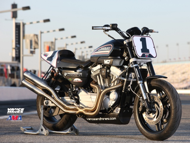

Die Srotz und V&H schein dahingehend optimiert zu sein.
Die V&H hat den Krümmerbogen auch weiter hinten angesetzt ...
STORZ
ORIGINAL (Krümmer verläuft fast parallel zum Rahmen)
V&H (MEIN NEUES LIEBLINGSFOTO)

Und hier mal ein Versuch ein 45° Schrägwinkelbild der Serien XR1200 zu machen , das dürfte aber in etwa so passen :
++++ MartinSporti alias Jim Knopf & Die Wilde 13 ++++

Wenn jemand mal eine direkte und grade Heckansicht hätte ... das wäre dann noch besser zu montieren ... und dann könnte man die theoretische Schräflagenfreihet mit den Töpfen mal vergleichen.
