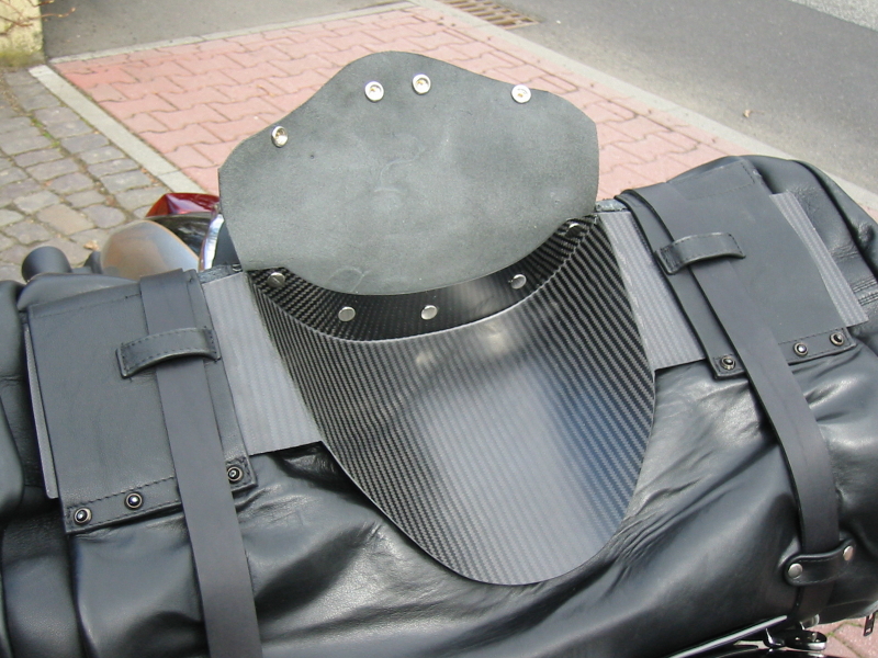

Ich habe an der Unterseite meiner Gepäckrolle ein CFK-Teil angebracht, dass genau auf das Beifahrersitzbrötchen passt. An der Vorderkante ist ein Lederlappen mit Druckknöpfen, deren Gegenstücke an der Vorderseite des Soziussitzes befestigt sind. Einfach Sitz aufklappen, festknöpfen, Sitz zu und hält bombenfest - bei meiner alten V-ROD mit abschließbarem Sitz ist die Rolle sogar noch gegen Diebstahl gesichert...
Attachment 67399
Attachment 67400
Attachment 67405
Attachment 67406
