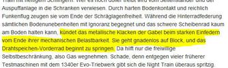

Es scheint eine ganz banale Erklärung fürs "Klacken" zu geben:
Siehe Text aus Motorradonline.
Deshalb sind auch so viele andere Marken davon betroffen....:-(
Ich hatte halt gehofft, dass du den Einbauch von Wilbersfedern nichts mehr auf Block geht...
