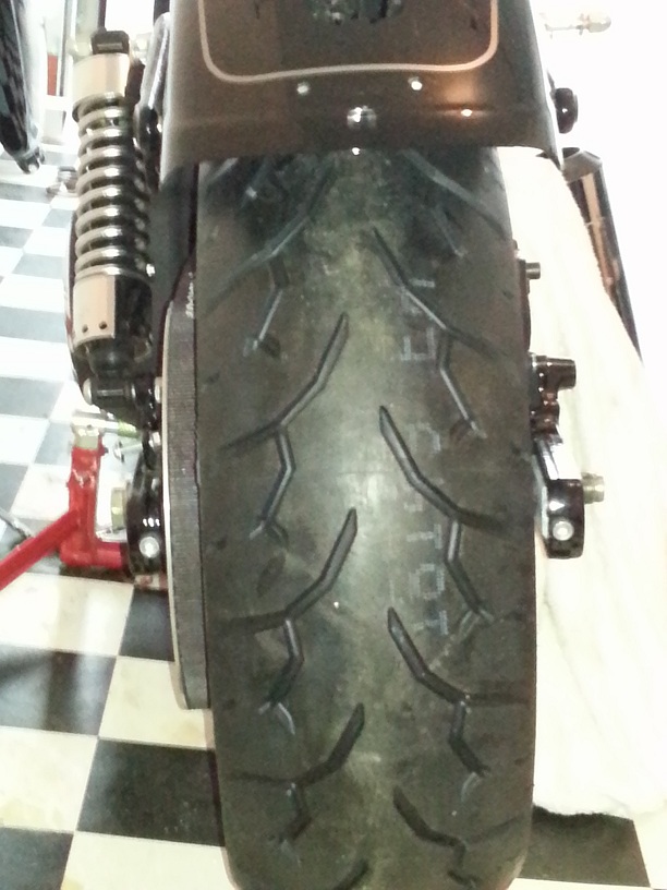

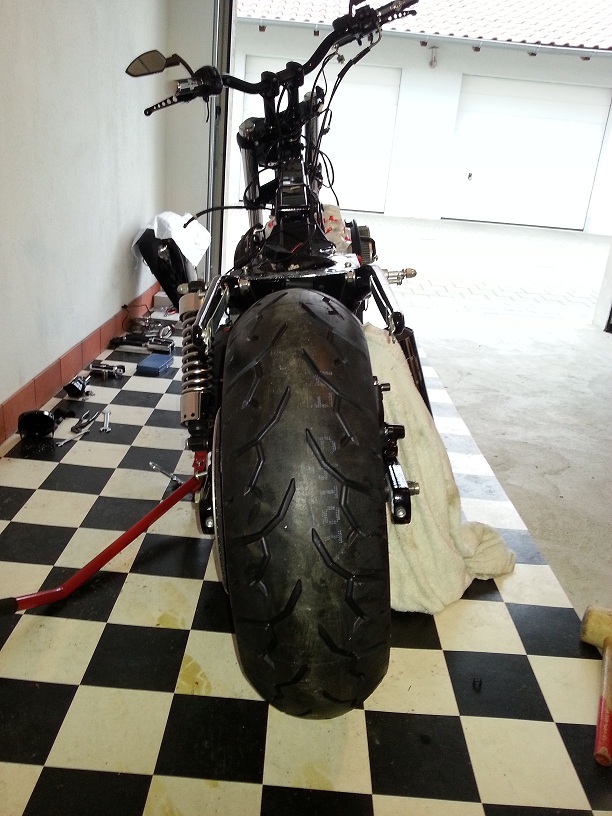

Ich hatte die Felge mittig einspeichen lassen. Wie du auf den Bildern siehst, ist links zum Fenderstrut viel weniger Platz als rechts. Also ausgemessen und sie 5mm versetzt neu einspeichen lassen und schon saß sie schön mittig im Fender und am Belt war auch mehr Platz.
