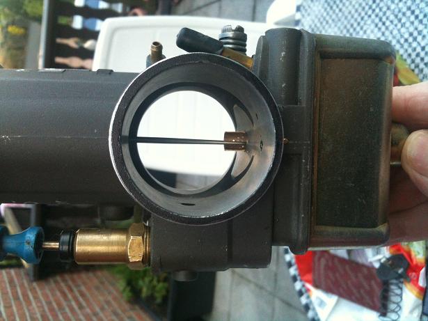

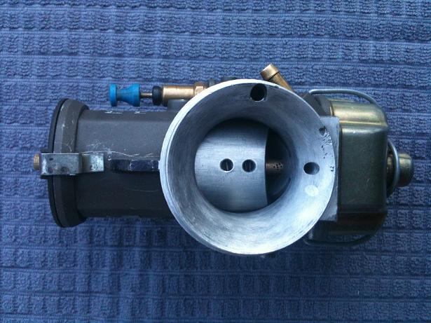

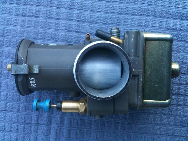

hallo C 53
bin stark begeistert von deinen Ausführungen !
der schönste Jahresauftakt, seit Pinko sich die zwei Finger wund schreibt.
hast Recht, bin der sandwurm, aber leider auch PC-blööd, denn damals gabs weder Handys
noch Computer.
reserviere für dich den unter "keihin vergaser" abgebildeten Typ 55 = 30-38-42 Durchlass.
steht jetzt beidseitig noch "Bronce" drauf, damit das von aussen schon erkennbar ist.
dieser G-Schieber wiegt 420 gramm, was auch zu unserm Erstaunen, bei laufendem Motor am Gasgriff absolut nicht spürbar ist. durch seine Keilform wird das Ding vom Luftstrom getragen.
der Luftfilteranschluss hat 70mm Durchmesser und ist 15mm breit.
vielleicht hast du dann einen Lufi der zum Testen in etwa passt.
der an der letzten Shovel angebaute PKT-Gaser hatte max 40mm Durchlass, noch keinen Bronce Schieber, aber den ein Zoll Primär-Belt schon nach einer Woche zerrupft.
für das Umsetzen der Bilder danke, hätte ich niemals gekonnt.
werde gleich versuchen den M - Tech wieder zu finden.
denke wir halten ab und zu Kontakt,
und ich danke dir, für deinen hier vorgestellten " Schneid " !
zieh den Hut, gruß karl
