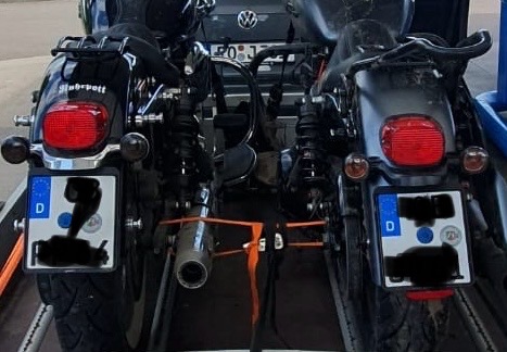

Oder halt eben so wie auf dem Bild von "Eifelbär2000" ein paar Beiträge weiter vorne, wobei der Rückstrahler
unterhalb des Kennzeichens auch nicht wirklich den Vorschriften entspricht (Mindestabstand zur Fahrbahn: 250 mm).
Solange es sich nicht um eine RK-Classic handelt, wäre das "Problem" so lößbar ...

zum zitierten Beitrag Zitat von EJP
Ich glaube, rechtlich ist nur ein Rückstrahler und dann mittig zulässig.
Gruß Stefan
Das sieht doch gut aus! Wo kann ich sowas käuflich erwerben?

zum zitierten Beitrag Zitat von TrendyWanker
Beim freundlichen Harley-Händler. Das ist die Originalausstattung meiner Kiste (und manch anderem vor-Helix-Modell, vgl. z. B. hier).
