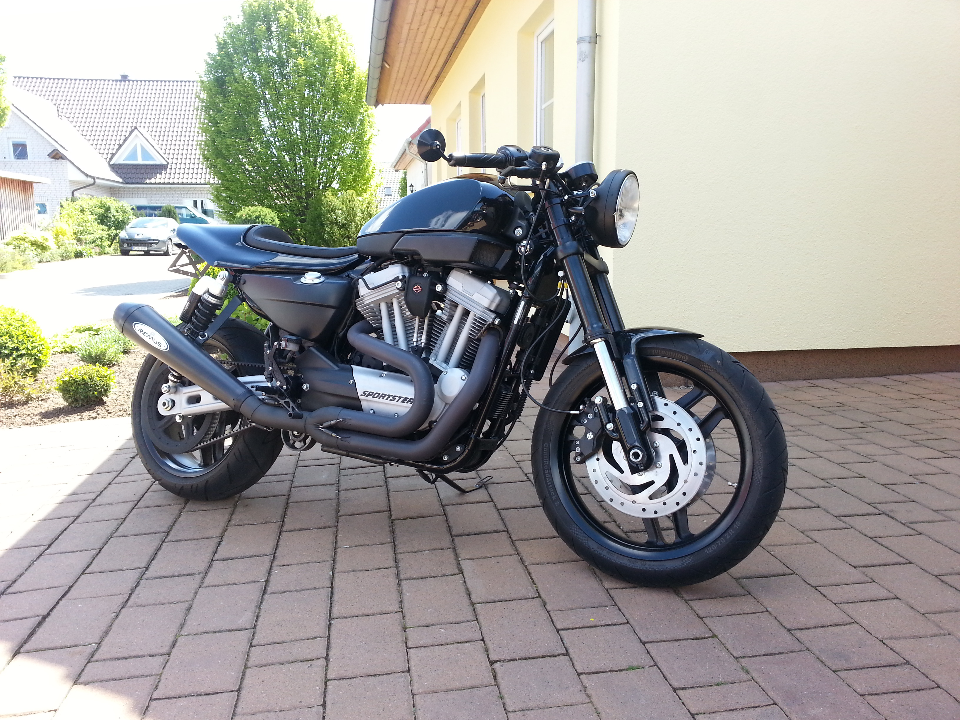

Ist das deine xr auf dem Bild? Richtig schick. Stell nochmal ein Bild von der Seite rein. Die Linie würdemich iinteressieren.

danke! hier noch ein paar Bilder
wenn es Dich interessiert, hier gibt es noch ein paar mehr
http://www.xr1200ownersgroup.com/site/sh...Cafe-Conversion

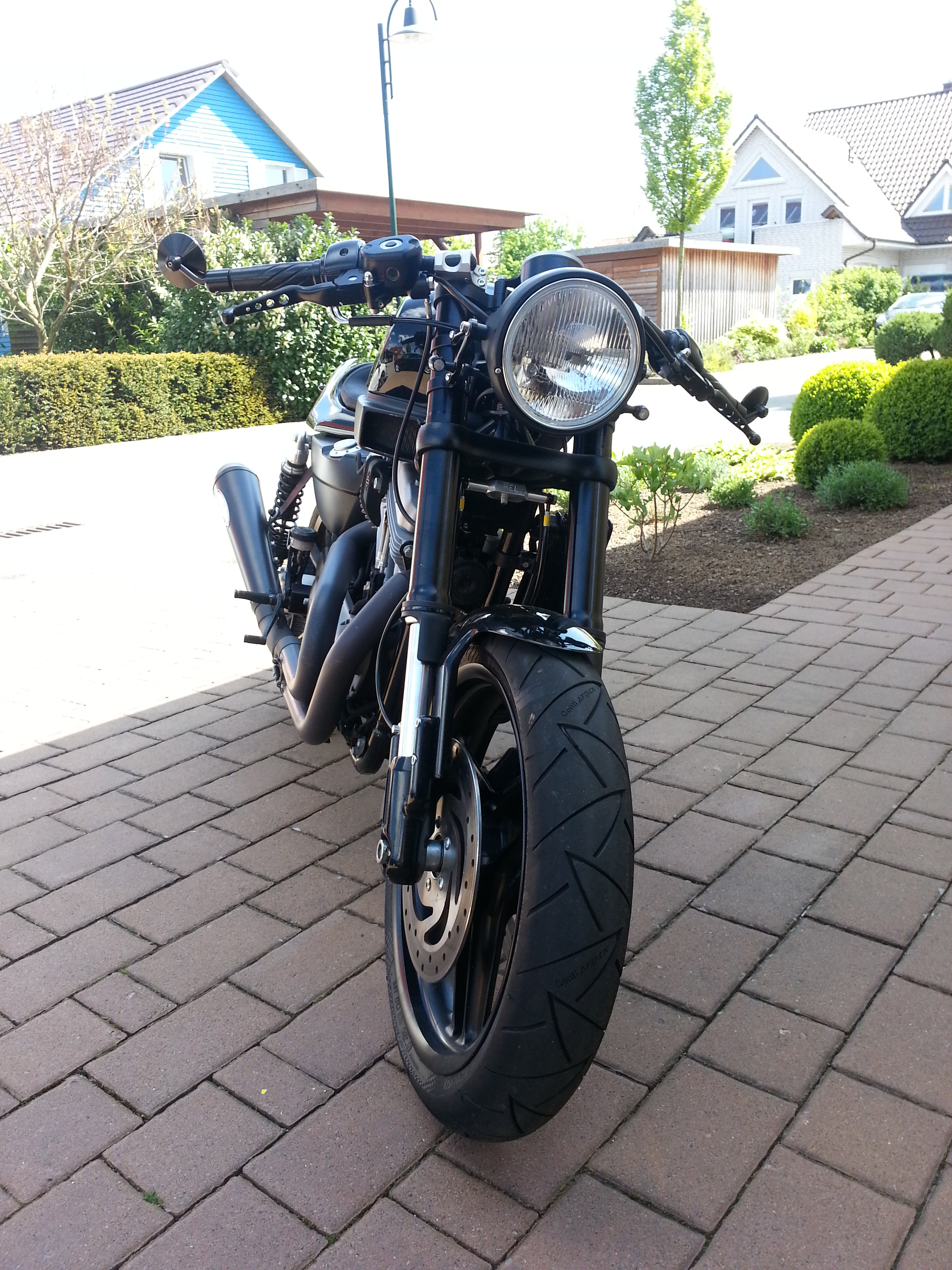

Neuer Beitrag 13.05.2015 21:04
So lang lang ist es her. in den letzten Wochen ist einiges passiert.
-Scheinwerfer geändert
-kürzere Gaszüge
-Leckestummel LSL
-Motogadget Tacho
-free Spirit Gabelbrücke
-Rizoma Blinker vorn
-Alugriffe
-Lenkerendenspiegel
Ein großes Danke geht an Tomaso, der immer mit Rat und Tat zur Seite steht.
Als nächstes ist ein Heckumbau geplant und neuer Lack. Ich halte euch auf dem Laufenden

Neuer Beitrag 03.09.2015 19:08
Hier ein aktuelles Bild
Attachment 207019
