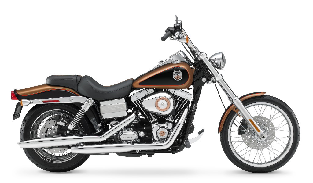

Servus,
wie wäre es mit einem Wide Glide Fender vor 2009? Der Fender sollte von der Breite her besser passen, weil die WGs damals nen 160er Hinterreifen hatten.

Servus michi.
Gerne aber woher nehmen und nicht stehlen?
Neupreis umlackiert liegt bei über 500.
