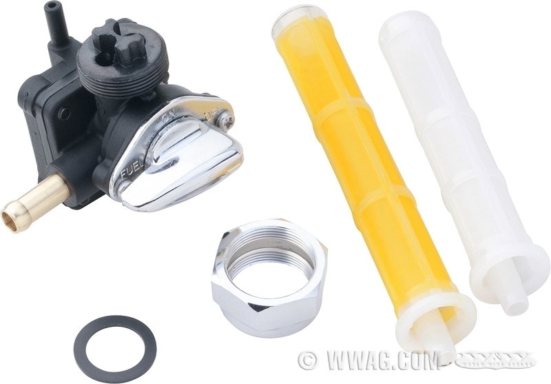

Originaler Benzinhahn?
Ich meine der von den 94er Modellen hatte schon die unterdruckansteuerung für die Öffnung.
Hier im Bild hintendran der kleine Pipant,
da muss der Unterdruckschlauch drauf.
Durch den Unterdruck, Schlauch kommt vom Manifold, wird die Membran im Benzinhahn nach hinten gezogen und der Durchfluss für den Kraftstoff freigegeben.
Ist das nicht angeschlossen, läuft irgendwann kein Benzin mehr nach oder es sickert nur margial benzin nach und irgendwann ist Schluss.
Dann fällt mir noch ein, dass evtl. das Schwimmernadelventil hängen könnte und auch so irgendwann kein Kraftstoff mehr nachläuft bzw. in ausrechender Menge.
oder wegen zu langem Stehen, Düsen verstopft.
Oder Membran oben am Schieber eingerissen.

Hab bei dem alten Benzinhahn nur ein Anschluss, genauso wie bei dem neuen auch nur einen.
Meine hat scheinbar noch das alte System ohne.
Okay das mit dem Vergaser reinigen mach ich noch. Wobei wenn er verstopft ist das Problem immer auftäten müsste und nicht erst wenn er warm ist oder?
