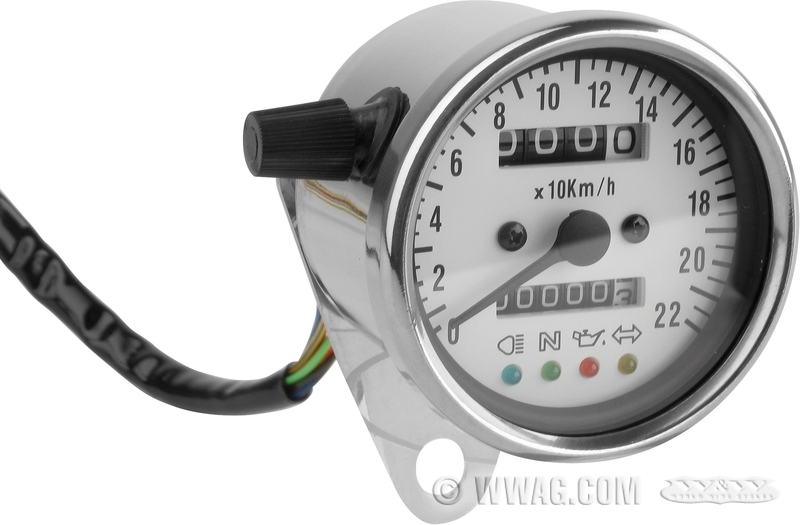

Brauche mal Eure Hilfe. Und zwar habe ich eine Sportster XLH, BJ 1990, 4-Gang-Modell. Dieser Typ besitzt eine Tacho-Einheit (Tacho/Drehzahlmesser) mit Tachowelle. Nun möchte ich diesen Klotz gerne loswerden, da mir das Teil optisch überhaupt nicht zusagt und habe im Netz ein ganz ansehnliches und auch günstiges Custom-Teil gefunden. Passt dies zusammen, sprich kann der eine einfach runter und der andere drauf? Ein Bekannter sagte mir, dass dies nicht so einfach möglich ist, da der Drehzahlmesser ja nun einfach weggelassen wird. Bin nun etwas ahnungslos. Oder muss man ein separaten Drehzahlmesser wieder mit montieren…….
Hier der Tacho den ich mir ausgesucht habe:
http://www.wwag.com/cgi-bin/WebObjects/W...n?page=%2153815
Hier das Bild:
http://www.wwag.com/step/800/8691.jpg

weglassen geht immer.
Was wohl nicht geht, ist der verlinkte Typ, da hier -sofern ich in der Verwendungsliste richtig hingesehen habe (für XL ab '73 wird 2:1 benötigt)- die Übersetzung hiervon (2240:60) nicht passt.
Gruß, silent

diese Ausführung
https://www.usbikepartsgermany.de/instru...-anzeige/a-254/
ist die einzige, die in der Beschreibung 'für Sportster bis 1990' ausgewiesen wird. Zweites Kriterium ist der Verweis auf den 12mm Anschluss der Überwurfmutter von der Tachowelle.
Egal was irgendwo steht, vor einer Order ganz einfach mal telefonisch oder per emil beim Anbieter nachfragen und bestätigen lassen.
