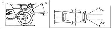

Okay... Versuchen wir´s auch hier mal mit Logik:
Frage: Gibt es eine Vorschrift in der festgelegt ist, WO ein Kennzeichen anzubringen ist ? ? ?
Antwort: Ja, in der StVzO bzw. in der Richtlinie 2009/62/EG.
Frage: Was steht da drin ? ? ?
Antwort: (das WESENTLICHE zusammengefasst)
2.   POSITION DES KENNZEICHENS IM ALLGEMEINEN
2.1.       Die Anbringungsstelle für das hintere amtliche Kennzeichen muss so an der Rückseite des Fahrzeugs liegen, dass
2.1.1.    das Kennzeichen zwischen den Längsebenen angebracht werden kann, die durch die äußeren Punkte der Breite über alles verlaufen.
Das ist im "Normalfall" bei unseren Mopeds gegeben, denn der Lenker ist breiter.
3.   NEIGUNG
3.1.       Das hintere amtliche Kennzeichen
3.1.1.    muss senkrecht zur Längsmittelebene des Fahrzeugs stehen;
3.1.2.    darf bei unbeladenem Fahrzeug um maximal 30° gegenüber der Senkrechten geneigt sein, wenn die Seite mit der Zulassungsnummer nach oben zeigt;
3.1.3.    darf bei unbeladenem Fahrzeug um maximal 15° gegenüber der Senkrechten geneigt sein, wenn die Seite mit der Zulassungsnummer nach unten zigt.
4.   MAXIMALER ABSTAND ZUM BODEN
4.1.   Bei unbeladenem Fahrzeug darf der Abstand zwischen der Oberkante der Anbringungsstelle für das amtliche Kennzeichen und dem Boden maximal 1,50 m betragen.
5.   MINDESTABSTAND ZUM BODEN
5.1.    Bei unbeladenem Fahrzeug muss sich die Unterkante der Anbringungsstelle für das hintere amtliche Kennzeichen in einer Höhe von mindestens 0,20 m über dem Boden befinden;
          beträgt der Radradius weniger als 0,20 m, darf die Unterkante der Anbringungsstelle nicht unterhalb des Radmittelpunkts liegen.
6.   GEOMETRISCHE SICHTBARKEIT
6.1.   Die Sichtbarkeit der Anbringungsstelle für das amtliche Kennzeichen muss in einem Bereich sichergestellt sein, der durch zwei Raumwinkel definiert ist: der eine dieser Raumwinkel, der
         horizontale Raumwinkel, wird durch zwei Ebenen begrenzt, die durch den oberen und den unteren Rand der Anbringungsstelle für das amtliche Kennzeichen verlaufen und gegenüber der
         Waagerechten Winkel aufweisen, die in Abbildung 1 angegeben sind, der andere Raumwinkel, der vertikale Raumwinkel, wird durch zwei Ebenen begrenzt, die durch den linken und den
         rechten Rand der Anbringungsstelle für das amtliche Kennzeichen verlaufen und gegenüber der Längsmittelebene Winkel aufweisen, die in Abbildung 2 angegeben sind.
( Siehe Foto... der ausschlaggebende Punkt ist die Einsehbarkeit von 30° links/rechts )
Weiter unten in der von mir zitierten Richtlinie ( LINK ) heißt es weiter:
(1)  In Übereinstimmung mit Artikel 4 der Richtlinie 93/94/EWG:
„Ab [dem 1. Mai 1995] dürfen die Mitgliedstaaten die erstmalige Inbetriebnahme von Fahrzeugen, die dieser Richtlinie entsprechen, aus Gründen, die sich auf die Anbringungsstelle des amtlichen
Kennzeichens an der Rückseite beziehen, nicht untersagen.“
(2)  In Übereinstimmung mit Artikel 2 der Richtlinie 1999/26/EG:
(1)   Ab dem 1. Januar 2000 dürfen die Mitgliedstaaten aus Gründen, die sich auf die Anbringungsstelle des amtlichen Kennzeichens an der Rückseite des Fahrzeugs beziehen,
—    weder die EG-Typgenehmigung für einen Typ eines zwei- oder dreirädrigen Kraftfahrzeugs verweigern, noch
—   die Zulassung, den Verkauf oder das Inverkehrbringen von zwei- oder dreirädrigen Kraftfahrzeugen verbieten,
wenn die Anbringungsstelle des amtlichen Kennzeichens an der Rückseite des Fahrzeugs die Anforderungen der Richtlinie 93/94/EWG, in der Fassung dieser Richtlinie, erfüllt.
(2)   Ab dem 1. Juli 2000 verweigern die Mitgliedstaaten aus Gründen, die sich auf die Anbringungsstelle des amtlichen Kennzeichens an der Rückseite des Fahrzeugs beziehen, die
       EG-Typgenehmigung für Typen von zwei- oder dreirädrigen Kraftfahrzeugen, wenn die Anforderungen der Richtlinie 93/94/EWG nicht erfüllt sind.“.
Klingt doch so weit logisch.... Ansonsten müssten wir auch Materialgutachten, ABE´s oder Typgenehmigungen beim TÜV vorlegen, wenn wir einen zusätzlichen Sturzbügel, einen Kofferträger
oder sonstiges an´s Moped basteln.....
Greetz   Jo
Attachment 284458
Dieser Beitrag wurde schon 4 mal editiert, zum letzten mal von Schimmy am 10.05.2018 12:58.
