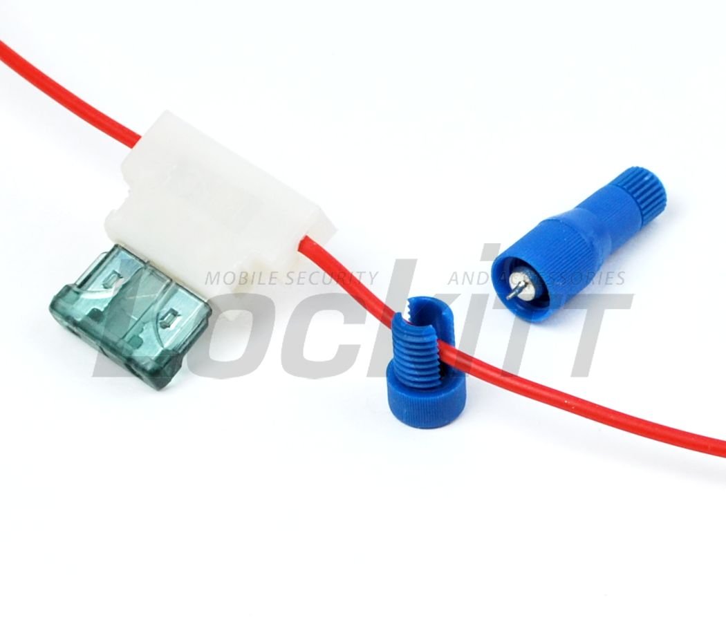

Schau dir mal dieses Video ab ca. 1:32 an, da wird gut erklärt, wie so ein "Stromdieb" angeschlossen wird. Du musst es also nur "rückwärts" demontieren: zuerst die rot/weiße Ader lösen (oben im Bild 3), indem die rote Schraubkappe herausgedreht wird; dann das rote Mittelstück durch drehen abschrauben, dabei den grauen Teil (ganz unten in Bild 3) festhalten; anschließend den grauen Teil von der angezapften Ader abziehen. Ich hoffe nur, man kommt da auch ran mit den Fingern oder ´ner Spitzzange...
Dieser rot/graue "Stromdieb" (Posi-Tap-Connector) wird auch >>hier<< ausführlich erklärt.

Aber ich nehme an, sobald der Posi-Tap-Connector raus ist, reicht es nicht aus, das Loch in der Kabelisolierung mit z.B. Silikon zu verschließen, oder?
Das Kabel ist an der Stelle ja unterbrochen wenn ich das richtig sehe.
D.h. einmal Kabel durchzwacken und neu an den Stecker löten?
aus Frankfurt am Main
Booze ist offline Booze
Neuer Beitrag 10.03.2019 20:44
Das Kabel wird nur angepickst, eine eine Isolierung drüber sollte reichen.
Und bloß nicht löten, wenn dann crimpen, gerade beim so einem Shüttelshaker brechen gelötete Kabel recht gerne.
