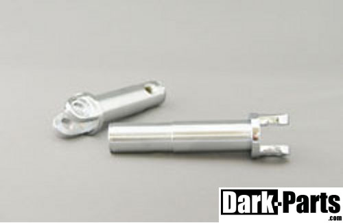

Genau,wenn du originale 48er rasten fahren möchtest passts,wenn du die von der iron verwenden möchtest passts nicht.
hab auch gerade ein kit in schwarz zu verkaufen damit man alle rasten fahren kann und man die originalen aufnahmen nicht flexen muss...
Attachment 353766

DAS sind die einzigen Adapter, die die Fußrasten der Forty-Eight nicht noch weiter (15 mm/Seite) nach außen bringen.
Bei allen anderen, auf dem Markt erhältlichen Adaptern ist der Bund zwischen Welle und Rastengabel 15 mm breiter gefertigt; warum auch immer verwirrt

Genau. Bereits bestellt und wenn sie da sind, werde ich die Rasteraufnahmen (wie von BlackStar gepostet) bearbeiten lassen. Sieht so aus, als könnte man die Originalen so abdrehen lassen.
