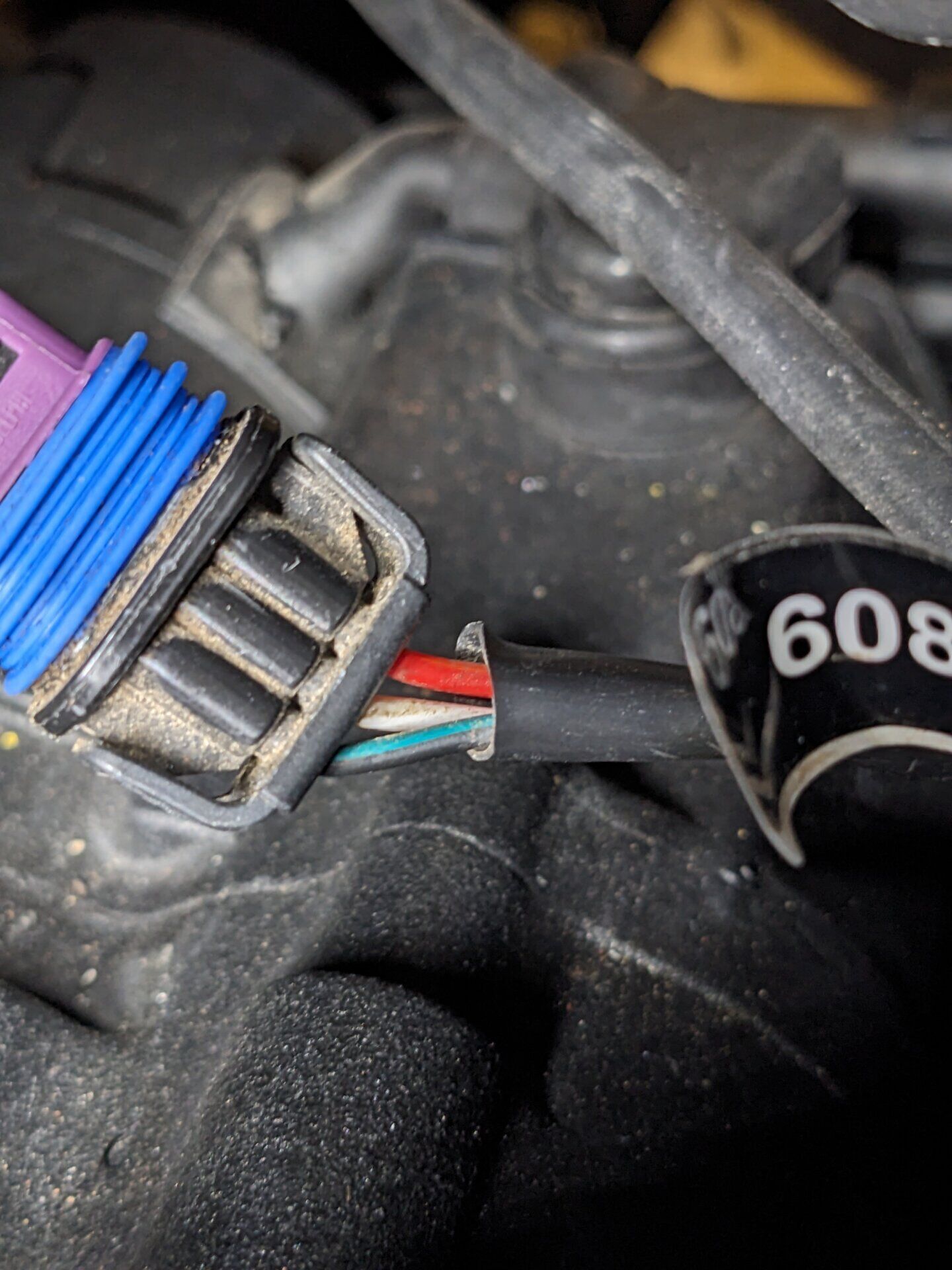

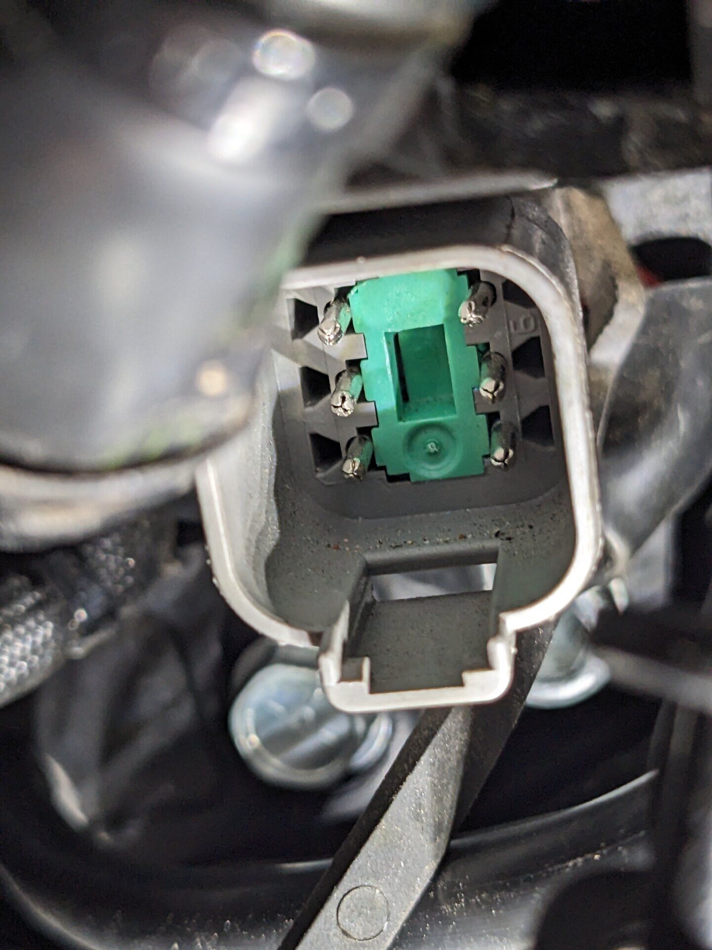

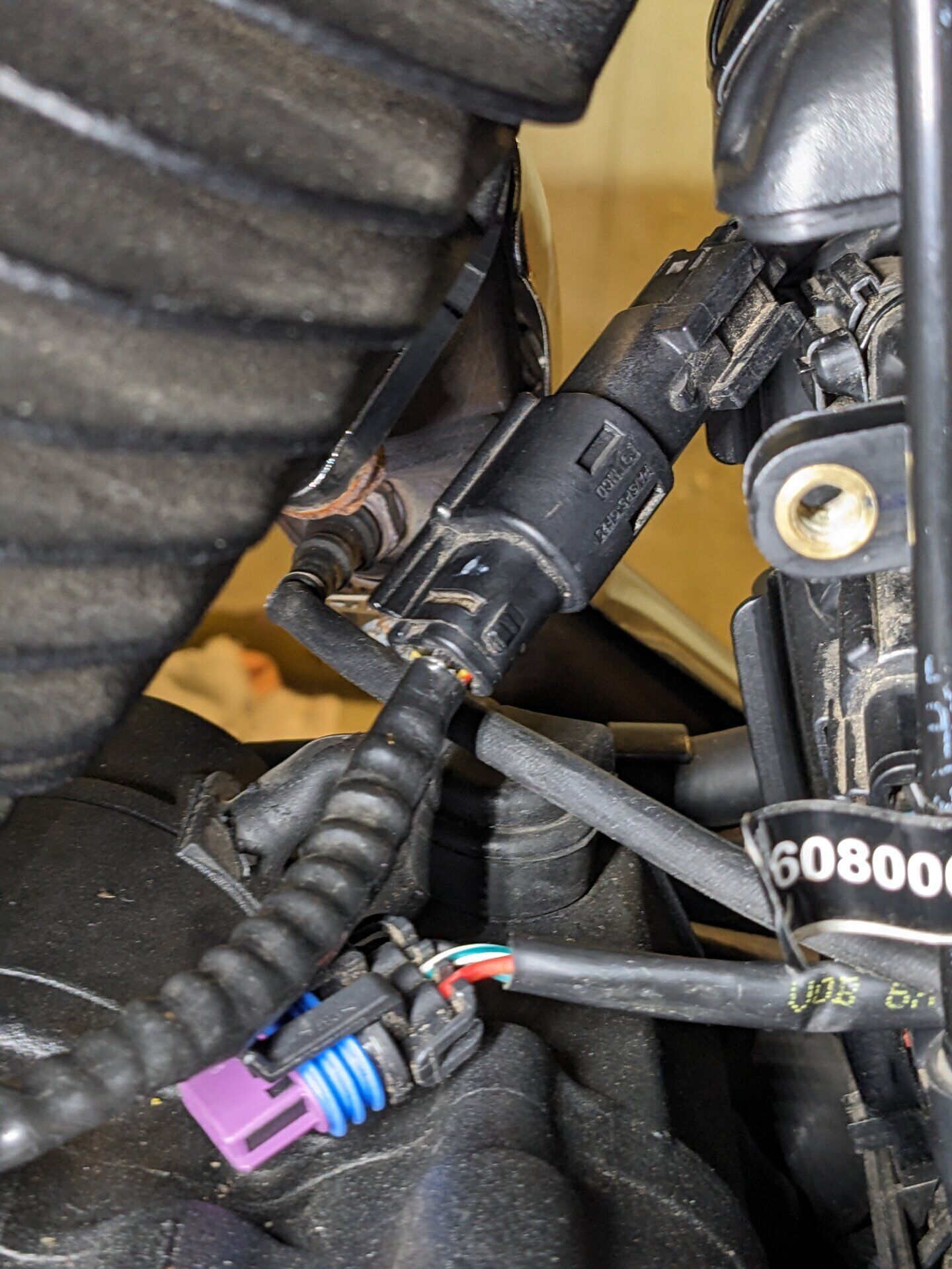

Ich danke euch! 👍
Dier schwarz-graue Stecker ist eindeutig die Benzinpumpe. Das habe ich ausprobiert und zusammengesteckt.
Die Kabelfarben des unbekannten Steckers sind schwarz, weiß-grün und rot.
Ich finde aber keinen dazugehörigen Stecker! 🤔
Attachment 417343
Attachment 417344
...meint der Jo.

Neuer Beitrag 26.12.2023 16:12
zum zitierten Beitrag 😎
Und, immer alles auf dem Silbertablett! Harley erfindet in 120 Jahren nur marginal etwas neu… 😉🤣
https://serviceinfo.harley-davidson.com/...24631#d3677e712
Vielen Dank für den Link!
Der einzige Stecker mit 3 Adern in den (ähnlichen) Farben, den ich auf den Schaltplänen erkennen kann, ist dieser:
Security Siren (if equipped)
Da meine Sportster in diesem Baujahr über keine Sirene mehr verfügt, könnte es also sein, dass es dazu kein Gegenstück gibt.
Zumal ich mich ja auch nicht erinnern kann, dort einen Stecker ausgeclipst zu haben.
Andererseits stimmen die Farben nicht 100%ig (grün statt schwarz). 🤔
Attachment 417359
...meint der Jo.

Neuer Beitrag 26.12.2023 16:47
... würde ich einmal
darauf tippen, dass es sich hierbei um den "Data-Link-Connector" handelt, der tatsächlich kein entsprechendes
Gegenstück hat.
Greetz  Jo
Den Data-Link-Connector habe ich auch gefunden!
Ist etwas versteckt gewesen und es gehört eigentlich eine Schutzkappe aus Gummi drauf. Ist jetzt erledigt!
Attachment 417360
...meint der Jo.

Neuer Beitrag 27.12.2023 21:49
Nachdem ich einen Hinweis von @BLACKI (besten Dank nochmal dafür!) bin ich nun in der Tat recht sicher, dass es sich um den Stecker der (in meiner Sportster nicht verbauten) Sirene handelt.
In diesem Video ist der Stecker bei einer Harley anderen Baujahrs gut zu sehen.
...meint der Jo.

zum zitierten Beitrag Zitat von Jo!
In diesem Video ist der Stecker bei einer Sportster anderen Baujahrs gut zu sehen.
sehe keine Sportster in diesem Video…

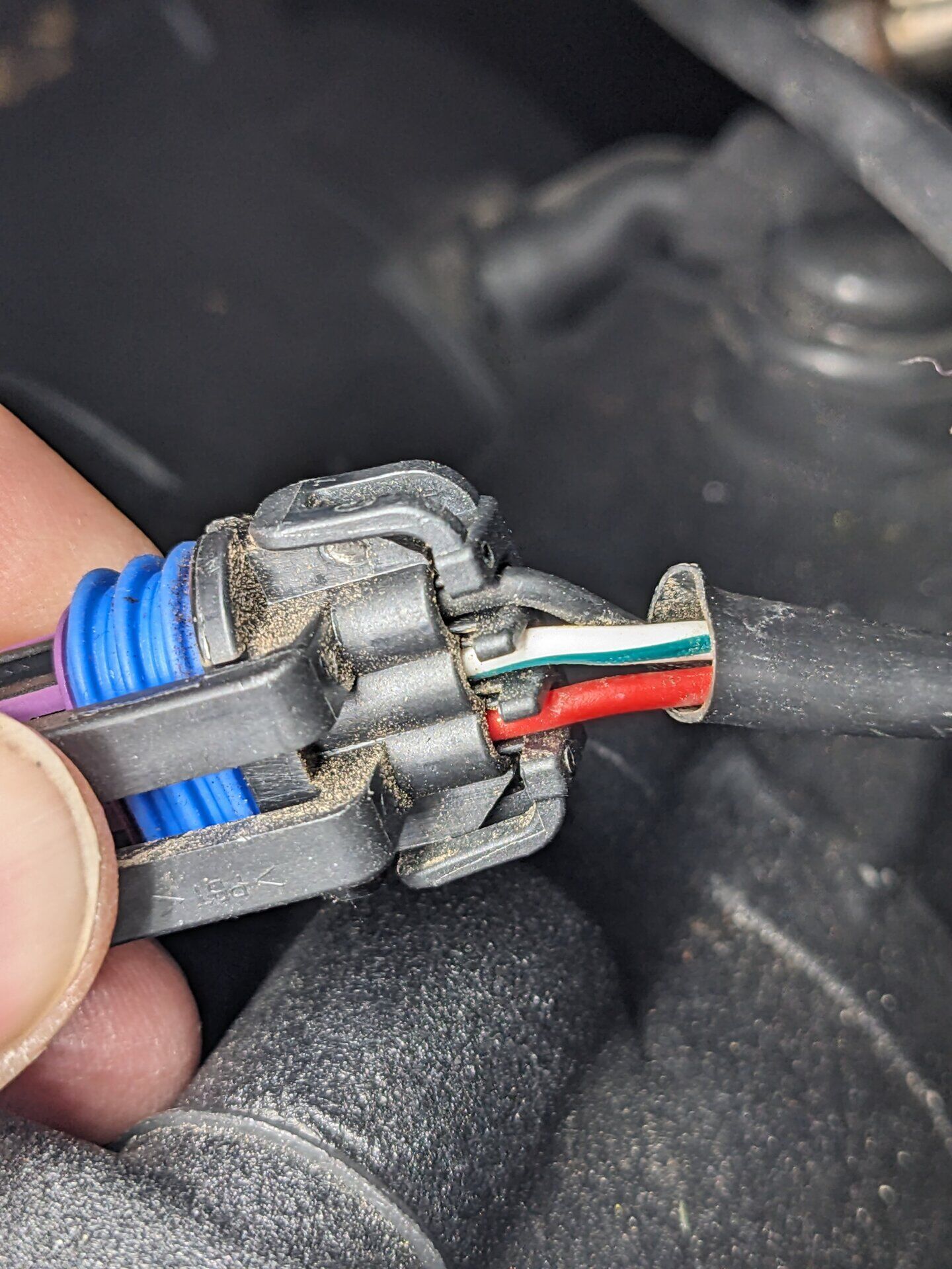

Neuer Beitrag 27.12.2023 23:09
mach mal des schwarze Kabel sauber und untersuche es genauer… evtl. is da ein grüner Streifen zu sehen, also ein schwarz/grünes Kabel (so les ich es im Plan)
Attachment 417416
Dieser Beitrag wurde schon 1 mal editiert, zum letzten mal von Soonham am 28.12.2023 10:01.

Neuer Beitrag 27.12.2023 23:12
zum zitierten Beitrag Zitat von Soonham
...meint der Jo.
Avatar (Profilbild) von Jo!
Jo! ist offline Jo! · 270 Posts seit 30.09.2020
Jo! ist offline Jo!
Neuer Beitrag 28.12.2023 19:47
Attachment 417416
So isses! 👍
Damit dürfte es ja klar sein!
Vielen Dank an alle, die mir geholfen haben! 🙏🙂
Attachment 417433
...meint der Jo.

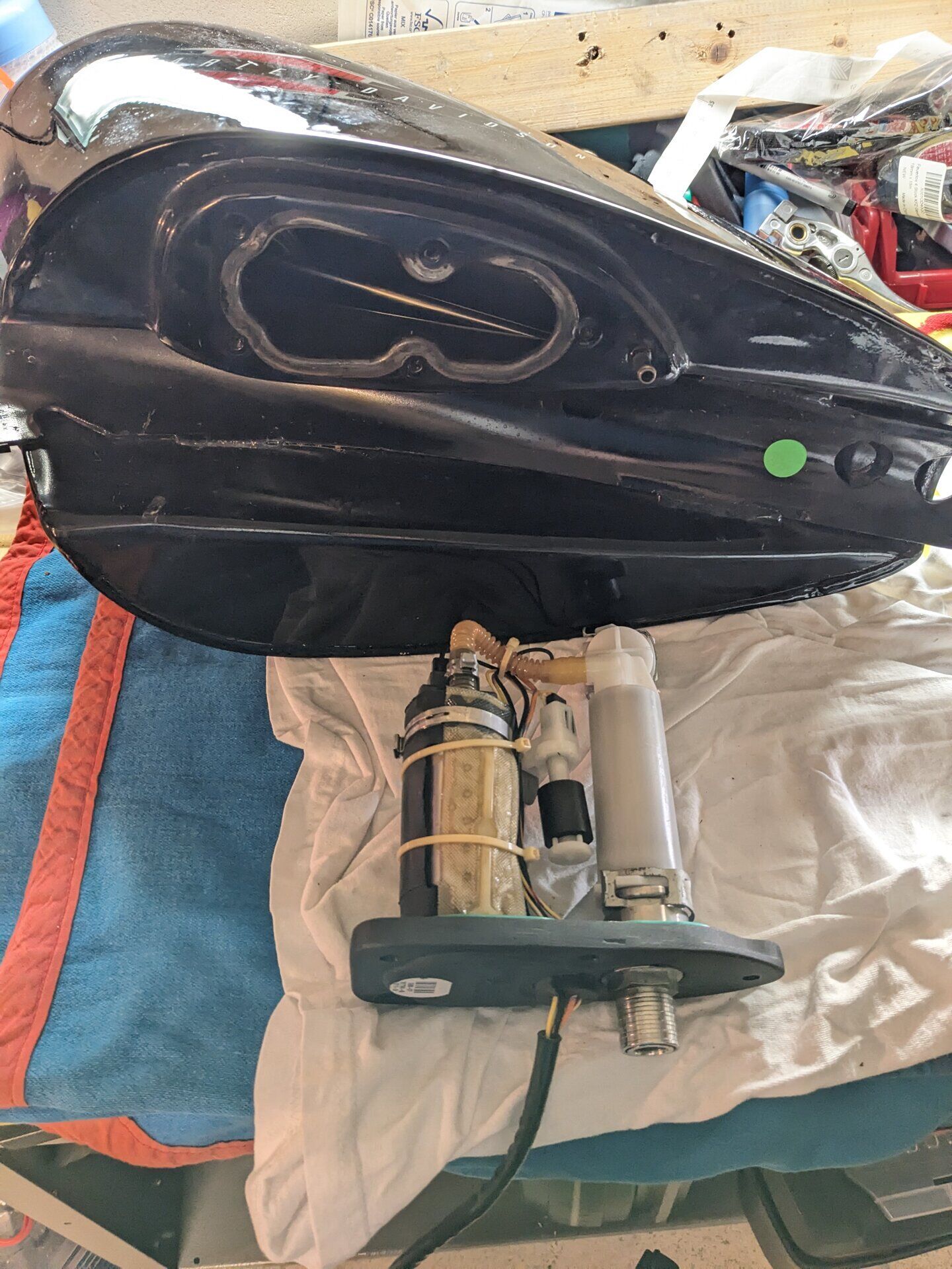

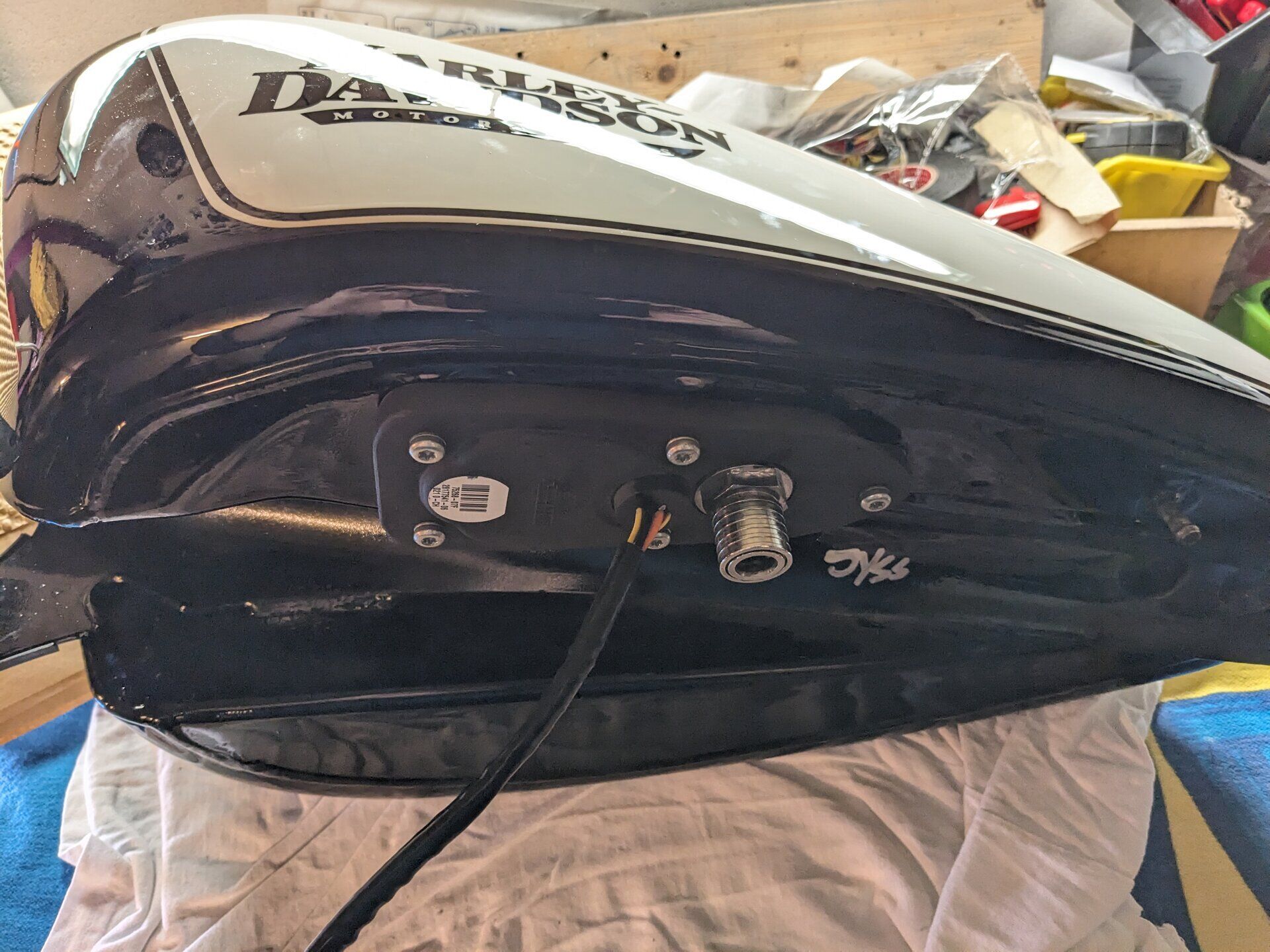

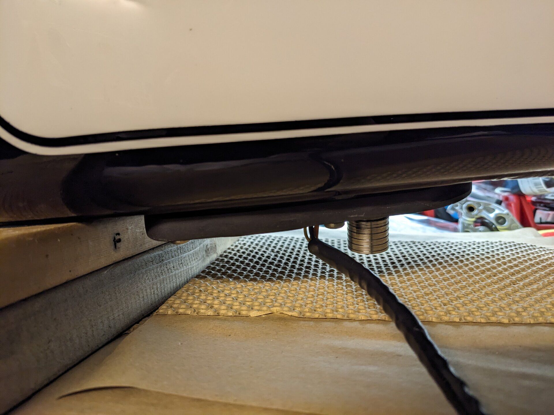

Neuer Beitrag 28.12.2023 19:54
Heute ging es dann weiter und die Benzinpumpe des kleinen Tanks wurde in den großen Tank montiert...
...war ´ne ganz schöne Fummelei, die Pumpe da rauszukriegen - aber das wusste ich ja vorher!
 Rein in den großen Tank ging erstaunlicherweise deutlich flotter! 🙂
Jetzt muss sich über Nacht beweisen, ob der Tank an der Benzinpumpe dicht ist
