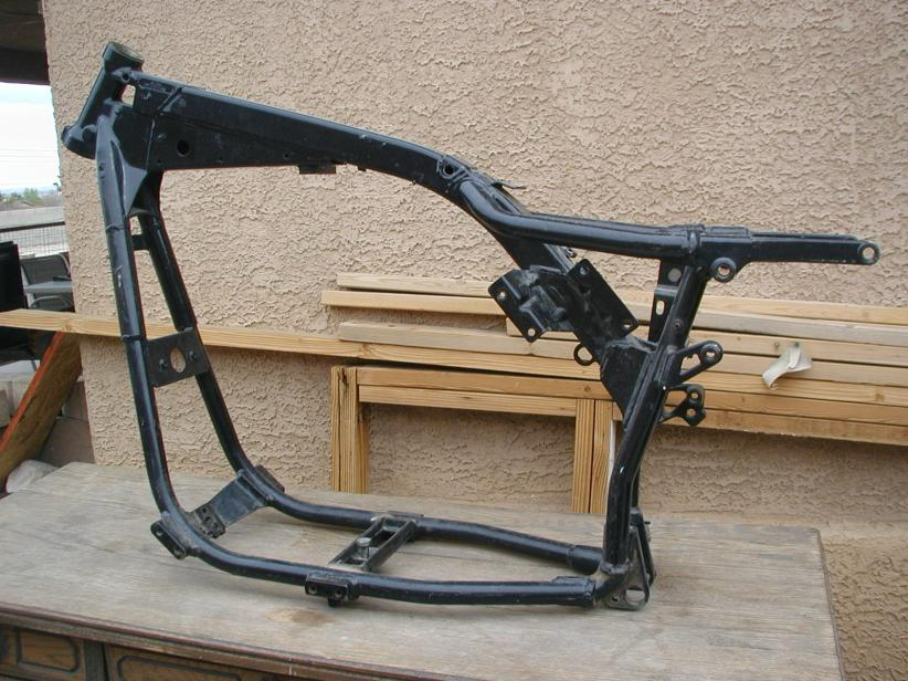

Also meines Wissen sind doch alle FXD- Rahmen gleich, vielleicht gibbet Unterschiede beim Lenkkopfwinkel.
Aber nach dem Bild sind die Struts stark gekürzt, und das Bild vom Lenkkopf ist eindeutig eine Dyna aus der 1. Generation.
Habe mir dieses Jahr ein Heckfender der neueren Dyna gekauft, und dabei lagen noch die abgesägten Struts , waren bestimmt 25cm lang, und recht schwer.

Guten Morgen.
Der Rahmen ander Stelle sieht anders aus aus der mit langen Rahmenenden. Der linke ist meiner
Attachment 445812
Attachment 445813

Hier ein Bild
Dyna BJ 1995

Okay. Ist dann wohl ein amerikanischer Rahmen. Zumindest kein zerflexter oder Customrahmen.
danke

Bis MJ 2006 waren Rahmenrohre unter dem Sattel, ab MJ 2007 das Flacheisen im rechten Bild

Alle Achtung, hier wird aber mit Halbwissen rumgeworfen dass es nur so kracht. Also das hier ist ein 03er FXD Rahmen.  Ich stand daneben. Im Prinzip den gleichen hat meine 05er auch,  ich glaube nur minimal breiter. Nix Rohre, ein Blick in den Partsfinder genügt da auch.
Wobei dass dem TE für seine EVO doch egal ist, er hat ja nicht diesen Rahmen.

Kann es sein das der Rahmen eine Vor- Dyna ist , FXE ….?
Die hatten hauch diese sehr schräg stehende  Federbeine.

Aus den Weiten des Netzes, 1HD1GDL14SY3xxxx7, 1995er FXDL, kurze Ausleger
Attachment 445833
Vor-Dyna ist FXR mit den „japanischen Rahmendreiecken“

Ich lerne gerne dazu:
Was wäre das
dann für ein Rahmen? verwirrt
 Bisher ging ich von FXD MJ93 bis TC88 aus .
Paßt ja iwie nicht zu dem hier genannten angeblichen EVO-FXD-Low-Rider-Rahmen ab MJ93  bis MJ98 mit Flacheisen unterm Sattel, weil der Sattel in meinem Foto auf Rahmenrohren ruht:
https://www.ebay.com/itm/389093726359
Ein Rahmen von vor 93 kann es aber auch nicht sein, weil da ja noch die oben von @silent grey erwähnten FXR-Rahmen mit dem japanischen Rahmendreieck verwendet wurden.
Vielleicht kann das ja jemand aufklären?
Ab wann wurde denn von Rahmenrohren auf Flacheisen unter dem Sattel umgestellt?

Sieht verblüffend dem Bild des  Rahmens ähnlich, das ich vorhin etwas weiter oben eingestellt habe  smile .

Scheint der gleiche zu sein, bei meinem Foto sieht man die Rahmenrohre unter dem  Sattel besser. Paßt logisch jedenfalls nicht zu den angeblichen FXD-Rahmen von 93 bis 98 mit Flacheisen unterm Sattel  unglücklich  Diesen Rahmen mit Rahmenrohren unter dem  Sattel dürfte es ja nach den o.g.Theorien gar nicht geben verwirrt
Deswegen bin ich mit Bewertungen wie „gefährliches Halbwissen, daß es nur so kracht“ immer sehr, sehr vorsichtig  cool  . Die ständigen Änderungen bei den laufenden HD-Serien sind einfach zu kleinteilig und komplex, um für sich die absolute Wahrheit zu reklamieren  Augen rollen

habe jetzt mal weiter geschaut und in Amerika auf der Harleyseite meine VIN Nr. Eingegeben. Es Handelt sich da um eine FXD Super Glide. Gebaut ab September 1994 - 1995. Wenn ich das richtig verstanden habe.
Danke für eure Hilfe.
