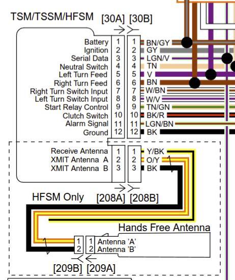

Mmmhhhh.... Kann vielleicht durch den Tausch der Motorrad-Batterie das Malheur entstanden sein ? ? ?
Unter der Batterie befindet sich das TSSM (Turn Signal and Security Module) ; auch HFSM (Hands Free Security
Module) genannt. An diesem sind zwei Steckverbindungen, wobei an die kleinere, 4-polige Buchse die Antenne
zum Empfang des FOB-Signals eingesteckt sein sollte (siehe Bild). Steckt dieser Stecker noch richtig drin ? ? ?
Greetz  Jo
Greetz  Jo
Das prüfe ich !  Muss DAS unter der Sitzbank sein, denn bei mir ist das links, neben der Batterie, bzw. ist DAS der "Empfänger" für den FOB ?
HeikoJ ist offline HeikoJ · 4043 Posts seit 18.11.2014
fährt: H-D 1200 CB / 14
Neuer Beitrag 25.03.2026 18:47
Nein ! Das dicke Ding ist die Sendeantenne bzw. die Spule zur Anregung des Fob. Die EMPFANGS Antenne ist der gelb/schwarze etwa 17,5 cm ( lambda viertel ) lange Draht innerhalb der Kabelhülle.
Attachment 449115

Homepage von WilsonCGN
Neuer Beitrag 25.03.2026 18:54
Ich hoffe, der CTEk Adapter ist bald im Briefkasten, damit ich die leere Batterie schnellstmöglich laden kann. Beim Aus- und Einbau prüfe ich das Ganze. Melde mich unverzüglich.

Ääähhmmmmm..... jedes MIR bekannte Ladegerät wird auch mit 2 Klemmen ausgeliefert, die an die Batteriepole bzw.
nur an den PLUS-Pol und einen geeigneten Massepunkt angeschlossen werden. Damit sollte ein Laden der Motorradbatterie
doch auch in Deinem Fall möglich sein.....
Das HFSM befindet sich hier (Bild 2) ; ROT markiert die beiden Steckverbindungen....
Attachment 449116
Attachment 449117

Btw.: Die "Sicherheitsantenne" sollte sich in etwa an dieser Position unter dem Sitz befinden, um ein problemloses Senden /
Empfangen der Signale vom/zum FOB sicher zu stellen....
Greetz  Jo
Attachment 449161
