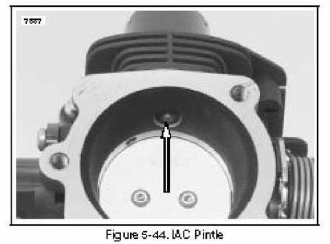

Unabhängig vom ausgelesenen Fehlerspeicher wäre die mechanische Reinigung des IAC (Idle Air Control) eine mögliche erste Maßnahme.
Dieser sitzt in einer Bohrung im Ansaug des Throttle Bodys hinter dem LuFi:
Hat mir auch vor Jahren schon Mal Kopfzerbrechen mit ähnlichen Symptomen bereitet, nach Flutung der Bohrung mit Vergaserreiniger und dem Abfluß einer dunklen Brühe aus derselben war Ruhe.

der Hinweis mit dem IAC war richtig.
Mit Beremsenreiniger reingesprüht, kommt da eine dunkle Sauce raus.
Mit Druckluft nachgereinigt, fliegt dir der Staub ins Gesicht.

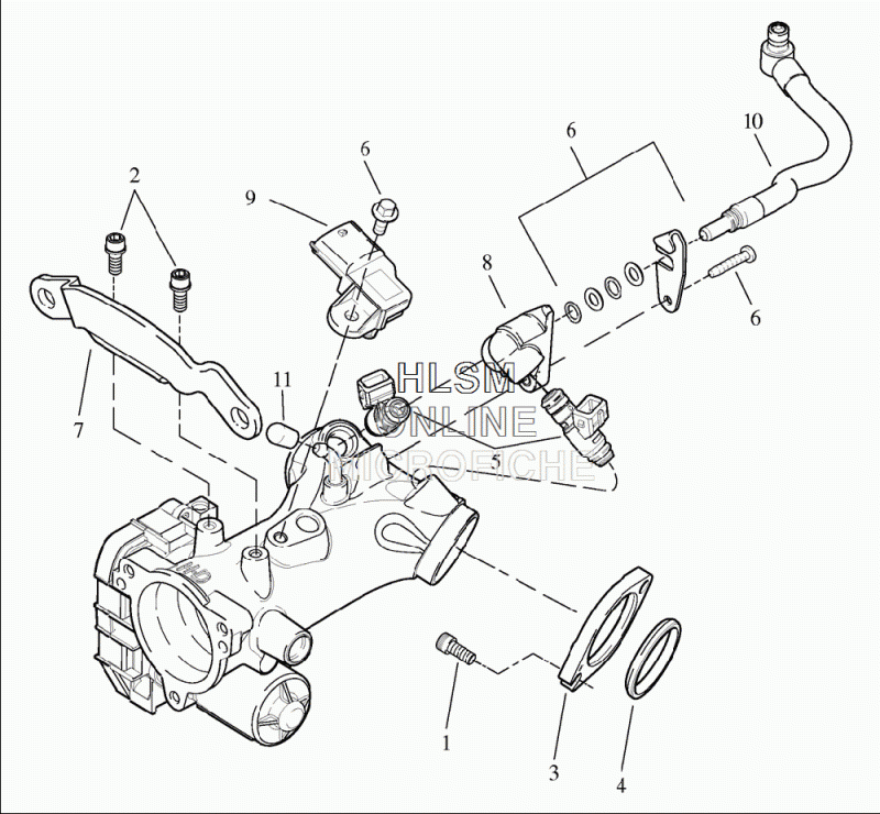

motiviert durch diesen Thread wollte ich vorbeugend den IAC reinigen.
Aber hinter meinem Lufi finde ich den nicht. Ist der hinter der Drosselklappe?

Neuer Beitrag 18.11.2018 12:16
Moin Dirk,
laut Profil hast du eine 2009er Road King
das Modell hat einen electronichen Gasgriff und ein anderes Einspritz Modul
hier gibt es den beschriebenen IAC der Gaszug Modele nicht mehr (Bild im Beitrag[Black Roadking] oben)
Rainer
FXST/B
Attachment 455418
Rainer
HD Softail 08
