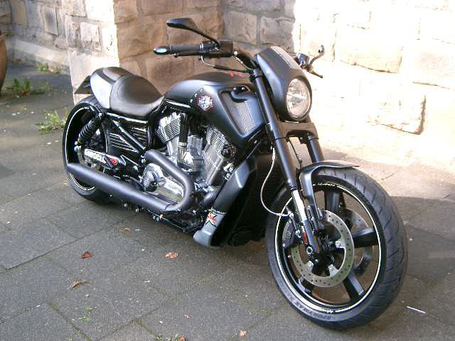

...für weitere Bilder hat sich der Akku der Kamera verabschiedet.... Zunge raus mach ich aber bei Gelegenheit Freude
Das Rücklicht sitzt mittig im Fender . Ist ein kleines Klarglasteil mit LEDs

gabel und lenker in schwarz sehen lecker aus Freude Freude Freude

ist oben die gabel und der lenker eigentlich lackiert? pulverbeschichtung geht nach ansicht eines smile nicht, wird zu dick und passt nicht mehr in die führungen...

Mein Lenker ist gepulvert und hat trotzdem in die Führungen gepaßt . Augenzwinkern Mann sollte aber das Stück abkleben , da es aufgerauht ist und der Lenker mehr Halt hat . Außerdem klappt es sonst mit den Kellermann Lenkerendenblinker nicht , da die Masse fehlt .

sorry big bore, hab es etwas blöd geschrieben, ich meinte die gabel.
er meinte man könnte diese eloxieren wäre aber nicht ganz billig unglücklich
