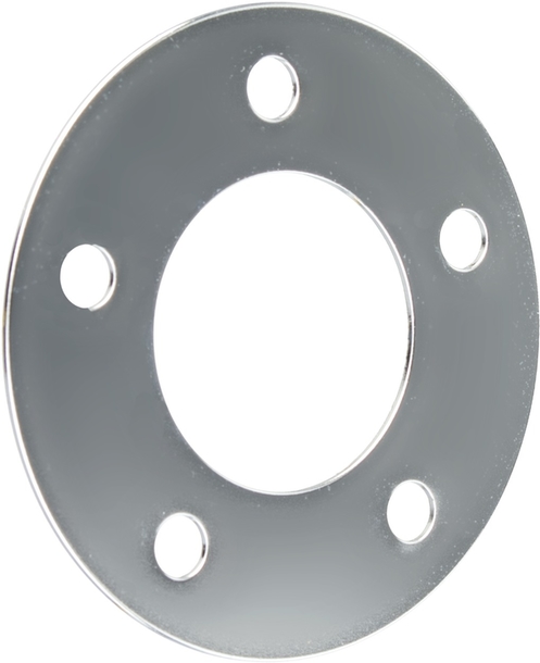

So heute geht es bei - 5 Grad in die Garage . Friert mich jetzt schon . Krümmer muss nochmal weg . Hab die Kats von Jekill da liegen . Die werden heute angepunktet . Außerdem wird der Auspuffhalter angepasst .
Dann kommt das Hinterrad wieder raus . Das Pulley geht zum Lacker und wird schwarz glänzend . Danach kommt ein 1 mm Spacer zwischen das Pulley und die Felge um bischen mehr Platz am Riemen zu haben .
wo kann man den Spacer denn kaufen ??
☆ ☆ gruß Devil ☆ ☆
Neuer Beitrag 19.01.2013 13:47
Bei w&w Bestellnummer ww28200 .
Löcher müssen anschließend allerding aufgebohrt werden .
