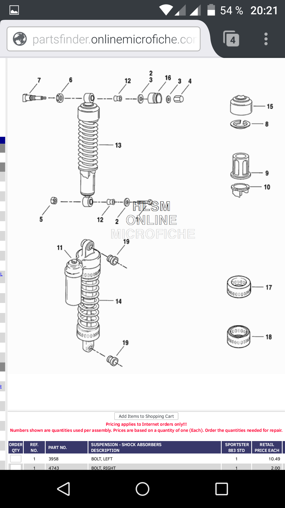

die Explosionszeichnungen dazu findest du bei Ronnies Partsfinder
Hier schon mal die dazugehörigen Bilder:
Attachment 260884
Attachment 260885

Ist ein Bolzen.
Siehe Bilder.

Das ist blöd, aber nicht unlösbar.
Ist halt mit etwas Mehraufwand verbunden.
Das erklärt auch warum das bei dem Baujahr nicht mit beim Partsfinder unter Stossdämpfer mit abgebildet ist.
So wie ich die Partscatalogs sehe, wurde das erst 1993 geändert.
Nun gibt es hier aus meiner Sicht 2 Möglichkeiten.
Ich würde das in der Reihenfolge ausführen, sofern das technische Geschick und Werkzeug vorhanden:
1. Den Gewindetumpf abflexen und dann mittig ein Loch bohren, da ein 5/16-18 Gewinde rein schneiden und mit Passender Schraube / Stehbolzen das Gewinde ersetzen.
2. Den ganzen Bolzen (Nr. 7 im Bild) ausbohren und durch den Bolzen (47384-91) ersetzen
Attachment 261173
