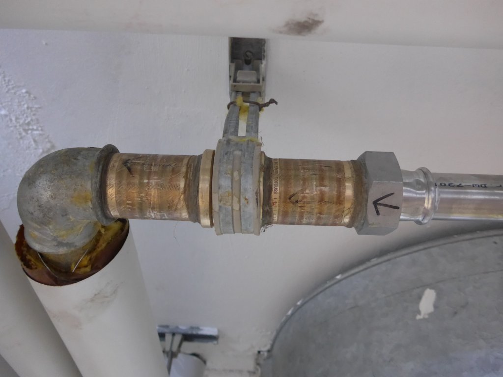

Zu den Edelstahlpassstück: ich kann dir zusichern, dass du bald wiede Rohrbruch hast und zwar wieder in deiner Garage. Aufgrund einer elektrochemischer Korrosion werden niederwertigeren Rohre in der Nähe von diesem Stück aus Edelstahl schnell durchrosten. VG Vinchi
Zitat von harmit
Also da staune ich jetzt auch grade.. sie setzen Edelstahlstücke in alte Leitungen ein?
Das ist ja schon fast mutwillige Sachbeschädigung.. das alte Rohr wird da ganz fix chemisch die Backen breit machen.. weil es jetzt die Opferanode ist.. ..unfassbar..
ist doch gemacht worden Augen rollen - siehe mein text und dieses bild -
igrend so ein kupferteil gegen galvanische spannungsreihe ( opferanode ) ist auf einer seite des verpressten edelstahlrohres reingebaut worden

Sind die Pfeile die Fließrichtung? Nur darauf kommt es an.
Für die Hobby Handwerker:
http://www.ikz.de/ikz-praxis-archiv/p0106/010608.php

JA - hatte mich schon gewundert - war dabei bei der installation , hab natürlich auch bilder gemacht
und das ding wurde mir auch als son extra galvanische trennung erklährt
hatte mich nur gewundert das nicht 2 solche stücke rechts und links des edelstahlrohres eingebaut werden müssen ( elektrische isolierung dachte ich )
aber is wohl wegen der galvanischen spannungsreihe nur ein son messing oder kupferteil nötig - bei richtig eingebauter flussrichtung
danke für die ikz praxis - wenn ich das alles so sehe glaube ich schon das die das richtige eingebaut haben -
der meister mit geselle haben gut gearbeitet - so schien es mir - 1 h - 2h mit an und abfahrt und heisswasserleitung im heizungskeller entleeren

Ja, die Installation ist sagen wir mal OK! Man kann es so machen, schöner wäre Kunststoffverbundrohr gewesen. Z.B Geberit Mepla.
Das edlere Metall in deinem Fall VA vor verzinkter Leitung(in Fließrichtung gesehen) ist anders betracht als Kupfer( was ein kapitaler Fehler gewesen wäre) durch einen anders ablaufenden Korrosionsschutz als Kupfer auch als Mischinstallation OK.
Und die vermeindliche Opferanode die im übrigen aus Magnesium und nicht aus Rotguß besteht ist lediglich ein sogenanntes Trenn- oder Isolierstück. Oder anders auch Galvanische Trennung.
Opferanoden sind etwas anderes. Die Steckt unten bei euch im Brauchwasserspeicher.
In Summe, wann der nächste Rohrbruch kommt ist die Frage und nicht ob diese Art der Installation vage ist. Weil gammeln tut das alte Rohr eh weiter.
Gruß Timo

Ohne die Anlage zu kennen kann man über viele Möglichkeiten der nächsten Gefahren spekulieren.
"Rostablagerungen der alten, verzinkten Leitung auf dem Edelstahlrohr kann zur Korrosion im Edelstahlrohr führen" - "Kontaktkorrosion am Übergang des Edelstahlübergangsstücks, welches in die verzinkte Reduzierung geschraubt ist" - "die verzinkte Schicht im verzinkten Rohr scheint auch schon nicht mehr existent zu sein" - "Mineralwollisolierung ist vor 1996 angebracht worden(?) und steht somit unter dem Generalverdacht gesundheitsgefährdend zu sein" - "Rohrleitungen zu groß dimensioniert - Gefahr der unzureichenden Durchspülung und Verkeimung" - "Ist denn die Opferanode noch da oder hat sie sich schon geopfert?" - ... ... ...
Wie Du siehst, Möglichkeiten gibt es viele und der Teufel ist ein Eichhörnchen.
