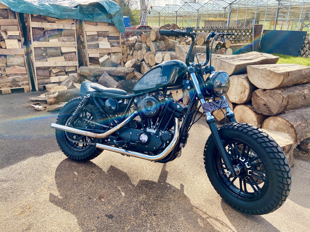

Das ist übrigens der Hocker (und ja, genau so bin ich die 1.3k km gefahren großes Grinsen )

Was sind das für Reifen ?
Bist du damit schon durch leichtes Gelände gefahren ?
Schlamm, Sand, loser Untergrund ? Nass, trocken ?
Interessiert mich sehr !

Der Reifen ist ein Duro HF 308. Hab wenig Vergleich zu anderen Reifen, ist mein erstes Bike. Bin auch tatsächlich zu 99% Straße damit gefahren, Abrollgeräusch hörst du, ansonsten kann ich nix sagen. Fährt sich gut.
