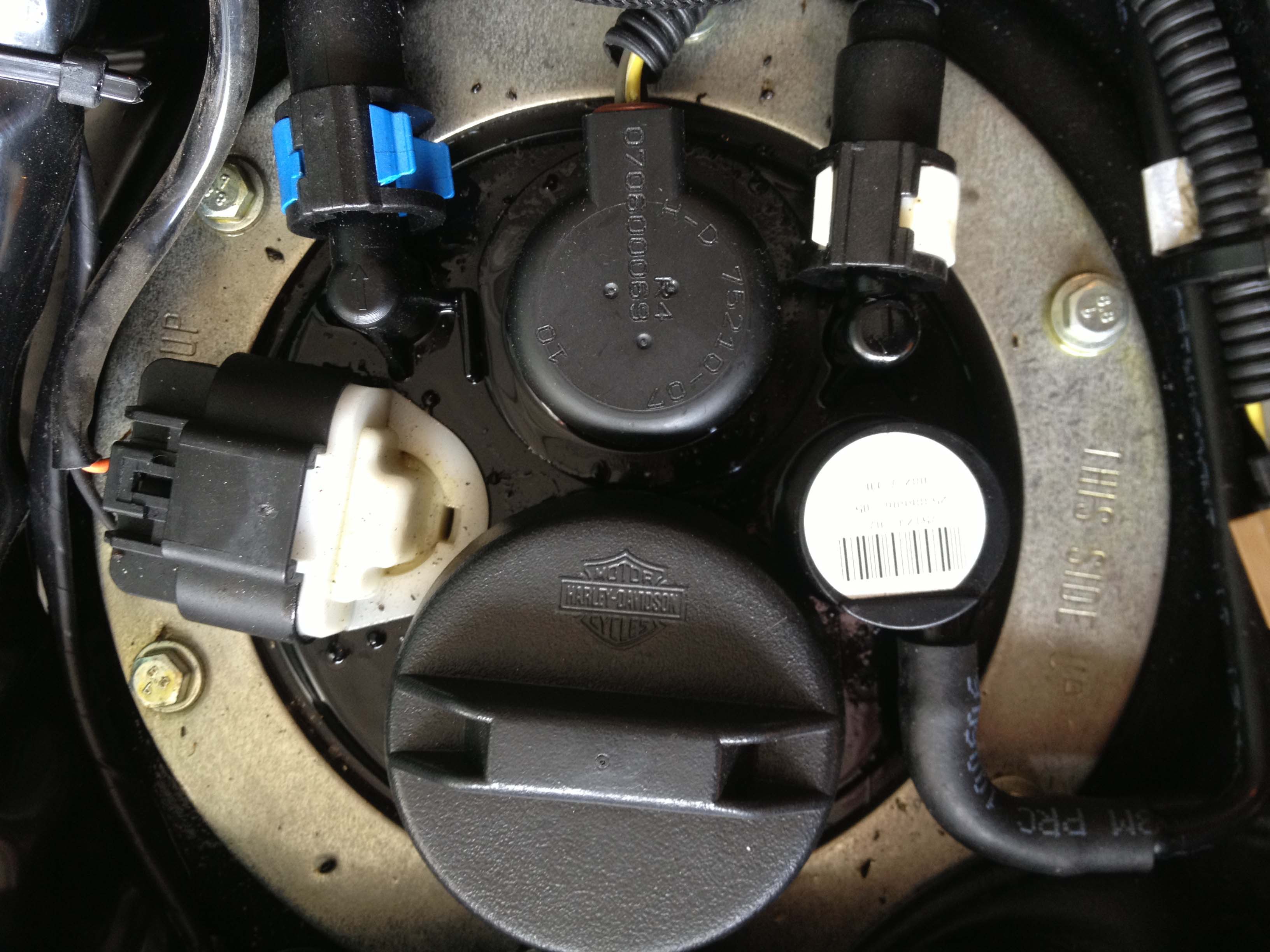

also ich habs mit drei verschiedenen drähten versucht.. keine chance... die "rolle" liegt quer unten im tank und es ist keine chance die auch nur ansatzweise durch das kleine einfüllloch hochzuhangeln.. das einzige was ich mir vorstellen kann ist wirklich der krallengreifer...
die frage ist nun:
was kommt mich im endeffekt teurer:
a) wenn ich das ding jetzt abholen lasse vom freundlichen und den tank ausbauen und reinigen lasse
oder
b) das ding rausangeln mit dem risiko, dass fetzen im tank bleiben die irgendwas zerstören können ?
oder ist eine zerstörung ausgeschlossen und kann es wenn nur eine verstopfung geben, die dann wiederum auch wieder durch einen tankausbau und reinigung zu beheben ist ?

Ich würde alles versuchen das Ding rauszubekommen. Bei Louis gibts für pasr Euro so eine Blasebalgpumpe. Damit kannst den Tank vorher leermachen.
Den Tank ausbauen bei der Rod kostet eine Menge Kohle.
Kommen bestimmt noch paar Tipp's von der Rodderfraktion.

bleibe locker, was gab es den übrigens zum essen vom grill?.
fange nicht an im tank rumzustochern unglücklich .
entriegle deine kraftstoffleitungen ziehe sie ab, mache die elektrischen anschlüsse weg und ziehe noch die entlüftung ab. löse oben den deckel, und ziehe nun das ganze kraftstoffpumpenpaket nach oben heraus. so nun kannst Du problemlos.............................
gruß roso und noch schönes feiern

Jou, und nun zum rausangeln:
Geh mal spazieren und guck dir die Pflanzen in der Umgebung an..
Dann suchst du dir einen nicht zu dicken Zweig aus, der mit Dornen besetzt ist (gibt es einige, z.B. als Heckenpflanzen) ..
- keine Rosenzweige! Die haben übrigens Stacheln die sich leicht vom Stengel lösen können und nicht, wie immer behauptet wird, Dornen.(wers nicht glaubt, googeln)-
Mit diesem dornenbesetzten flexiblen Zweig kommst du bis auf den Boden deines Tanks. Dann drehst du den Zweig langsam, bis die Küchentücher sich an den Dornen festgehakt haben.. Nun die Tücher vorsichtig rausziehen...
Falls du bei deinem glücklosen Versuch mit Drähten die Tücher schon leicht zerfetzt hast, besorge dir als nächstes eine Benzin/Ölabsaugpumpe für ca. 10-15 €uro (nicht diese für Benzin untauglichen Bohrmaschinenaufsatzpumpen..)
Gibt es auch in 12 Volt Ausführungen.. Ebay/Conrad usw.
Jetzt hast du den Tankinhalt samt Küchentuchfetzen restlos in ein geeignetes Gefäß (Resevetank) abgesaugt...
Nun kommt zum Abschluß meine Frage: Hast du die Kohlen anbekommen, die du mit dem Benzin anzünden wollstest???

Na logisch. Warum komm ich da nicht selber drauf. Das ganze Zeuchs oben abgemacht und den Einsatz rausgenommen und schon kannst Fische züchten in dem Teich. Augenzwinkern

Um was für'n Mopped geht's hier eigentlich? Im Avatar steht 'Motorrad: keins' und wenn's wirklich um ne ROD gehen sollte, weil's im ROD-Unterforum gepostet wurde (was ich aufgrund der Problembeschreibung aber stark bezweifle) dann schraubt man einfach den großen Tankdeckel mitsamt dranhängender Füllstandsanzeigen-Benzinpumpen-Kraftstofffilter-Kombination raus und kann prima den Tank von innen reinigen. Die Öffnung ist so groß, da kann man das Mopped fisten großes Grinsen

Unter dem tankdeckel ist die Öffnung so klein das man da fast gar nix durchstecken kann,
ich kann mir das ehrlich nich vorstellen.
Und mit dem Stock wird es bestimmt auch nix und der bricht ab und hängt auch drin fröhlich fröhlich
