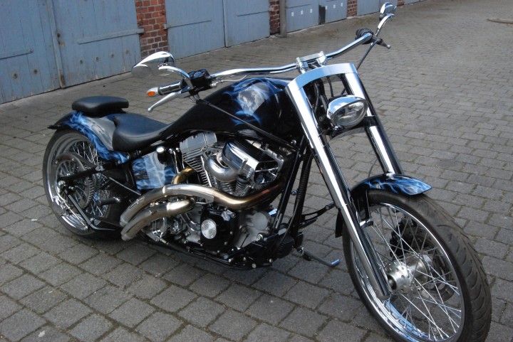

ich habe eine 3d Kodlin-Gabel mit innenliegendem Anschlag. Wie auf dem Bild zu sehen. So wie es beschrieben war, mit Löcher bohren und Stifte einschlagen war das unmöglich. Dann haben wir da angerufen und die Antwort war, dass die das nie so machen wie es in der Anleitung beschrieben steht.
Sehr witzig. Sie schweissen den Ring mit dem Anschlag an zwei Stellen dünn an und das war es dann. Wenn man doch mal ran muss, werden die Schweisspunkte abgeschliffen bis einem der Anschlag entgegenkommt. Braucht man nur wenn das Lenklager kaputt ist (also so gut wie nie). Danach wieder anheften. Ist vielleicht einfacher als verkleben?
