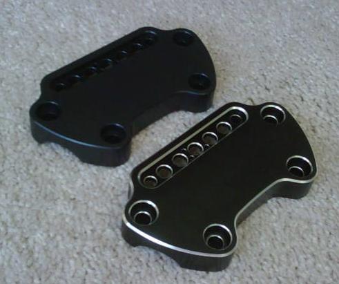

Hallo Gemeinde,
brauch schnell Hilfe!!
Bin gerade am schrauben und komm nicht weiter.
Ich will den Lenker an meiner 48er gegen einen Dragbar von LSL wechseln.
Problem ist, der Lenker liegt oben auf den Schrauben (Fachbegriff fehlt) der Gabel auf
Habe im Forum schon diverse Umbauten mit diesem Lenker gesehen.
Kann einer helfen??
Gruss Julian

Nein. auf den Schrauben der Gabelrohre, also da wo man das Innenleben der Gabel rausholen kann.

..dann müsste die dragbar mit den lenkerenden nach unten montiert sein?
...schreibt...
Neuer Beitrag 26.04.2011 21:01
der lenker ist zu tief und liegt auf den verschlußschrauben der gabel auf ?
Ja. genau da liegt er auf.
Aber warum zu tief??
Dragbars sind doch gerade oder net?
Stell mal ein Bild ein

Hier mal ein Bild:
Ist er Lenker zu breit für die Gabel der 48er?

ne schnelle hilfe kannst du hier nicht bekommen, deine riser und die gabelbrücke sind ein teil großes Grinsen
montier den originalen und besorg dir nen lenker mit kröpfung an der stelle oder eine andere brücke

was hast du denn mit risern gemacht? der lenker wird doch auf die vorhandenen oem riser gelegt, und mit der klemme die oben drauf kommen gehalten. also unten das
darauf den lenker und oben drauf die lenkerklemme
auf deinem bild sind doch die riser unten abgeschraubt oder irre ich mich?

Jetzt sehe ich's, der Origfinallenker hat die Kröpfung kurz vor der Gabelverschlussschraube.

george schau mal richtig auf dein bild, oben das sind die halbschalen die andere hälfte ist die brücke großes Grinsen

Yep, was für 'ne scheiße! Baby
Neuer Beitrag 26.04.2011 21:40
da muss ein lenker mit ner kröpfung her großes Grinsen
So sieht es aus bei der 48er, die unteren riser sind mit der Gabel eins.
Meine aber das einiege den LSL auf der 48 haben.
