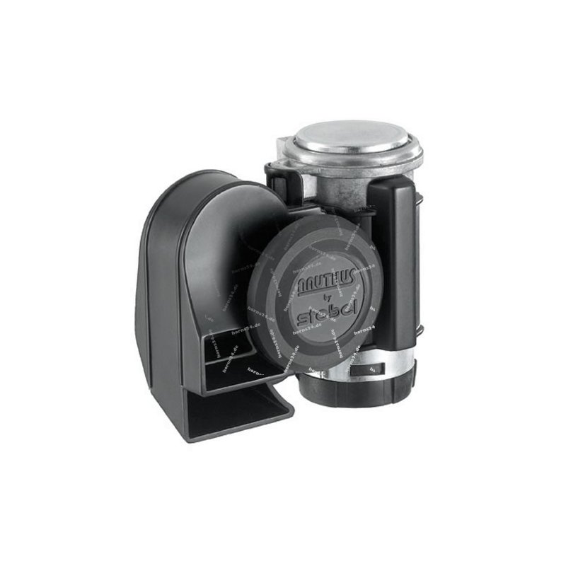

Bin gerade zu faul, um nach dem Arlen-Ness-Teil zu gugeln, aber wenn man mal diese Hupe als Beispiel her nimmt....
Die zieht (lt. Beschreibung) glatte 18A..... geschockt
Greetz  Jo

Aber die von AN sieht aus wie ne Standard-Tröte
mit nem  teuren Cover
Wenn, also falls das so ist, könnte man sich die
Relais- und Verkabelungsgeschichte wohl sparen
Gruss Börnie
