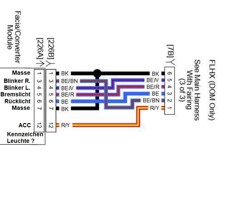

Ich hab bei ner SG 2019 1HD die hinteren 3in1-Rücklichter von rot auf rot/orange gewechselt. Jetzt leuchten jedoch die orangen Blinker beim Bremsen.
Wie habt Ihr das gelöst? Da der Anschluss nur 3 Leitungen (1Masse + 2*Steuerung) hat, bin ich etwas ratlos?
Kann man über den BCM/BUS das so steuern, dass das Rücklicht nur unterhalb dem Kennzeichen leuchtet und das rote Licht am Blinker nur beim Bremsen leuchtet?
Ich weiß, es gibt schon ein paar Feeds zu dem Thema. Leider hab ich zu meiner Problematik noch keine Lösung gefunden.
Vielen Dank für Eure Unterstützung!

Moinsen,
Das Thema wurde hier im Forum schon an mehreren Stelle "bis zur Bewusstlosigkeit" besprochen.
Zusammengefasst: Lies einmal diesen Beitrag (⬅️ KLICK MICH). Augenzwinkern
Entweder man löst es so, wie ich es in dem verlinkten Artikel beschrieben habe, oder aber man muss
einen Weg finden wie man die 3in1 Leuchten DIREKT mit den Leitungen an Steckverbindung 226B (am
Fascia Converter Module) bzw. an 7A/B (unter der Sitzbank) verbinden kann. Das Umprogrammieren
des BCMs ist dann trotzdem noch nötig.

Hallo, ich hab meiner 1HD SG das Rücklicht auf 3in1 umgebaut. Bekomme jedoch vom Steuergerät weiterhin das Bremslicht auf die Blinker. Kennt jemand im Raum S/RT der dies in der SW ändern kann?

Moinsen @Berndix ,
Das Einfachste ist, Du schwingst Dich an´s Telefon und fragst nach, ob einer der Dealer (Karte) oder der
"freien Werkstätten" (Karte) in Deiner Nähe Willens und in der Lage ist, den entsprechenden "Eintrag" im
Body Control Modul zu ändern.
Darf ich fragen WIE Du die neuen Blinkleuchten jetzt mit dem Kabelbaum verbunden hast ? ? ?

hallo Joe,
die Freien bin ich schon durch - kann leider keiner. Dann bleiben nur noch die Freundlichen übrig.
Da ich nur 3 Leitungen am Licht hatte, hab ich eine zusätzliche Leitung vom Steuergerät zum Licht verlegt.
VG
...und alles Andere so gelassen, wie es war ? ? ? Dann hilft eine Umprogrammierung ALLEINE auch nicht ! ! !
Ich fürchte, Du hast das GANZE Problem nicht verstanden.....

ne, danach hab ich noch alles richtig angeschlossen.

So, wie ich es vorgeschlagen habe DIREKT an den Leitungen ZUM Facia Converter Module (also zwischen
den beiden Steckverbindungen 226A/B und 7A/B) ? ? ?

inzwischen funktioniert alles. Schnellste und günstigste Lösung:
Leitung vom Stecker (unterm Sitz) zum Rücklicht ziehen und die BCM anpassen - fertig!
Kein zusätzliches Modul notwendig und selbst Die BCM-Änderung beim Freundlichen hat nur ein paar €uro gekostet.
Die Vorgehensweise kann ich nur empfehlen!

Schrub ich doch in meinem ersten Beitrag, aber Du meintest doch sicherlich "...zum Bremslicht..." und nicht "...zum Rücklicht...", oder....🤔😉
