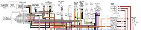

Moin moin. Problem: der Anschluß unterm Tank fürn linken Blinker vorne fehlt/wurde wohl vom Vorbesitzer gebraucht. Bislang lief der Ofen ohne Blinker.
Abgeschreckt von der ewigen Hauptkabelbaumverlegung würde ich den Blinker gerne leicht zugänglich einfügen/per Stromdieb abnehmen.
Wo im Stromkreislauf Blinker links, violettes Kabel würde ich den Hauptkabelbaum dafür anzapfen:
- am grossen Stecker vom der linken Lenkerarmatur unterm Lenkkopf,
- am Stecker unterm Sitz, Kabel vom hinteren linken Blinker,
- oder ganz egal?
Wo werden die Kabel von den 3-polige Blinker Steckern eigentlich eingespeist?
Am T(S)SM (Turnsignalmudul)

Dann verhält es sich bei Deiner Dyna so, wie es von "Springerdinger" beschrieben wurde. Guggst Du Leitungsplan (Ausschnitt) im Anhang.
Das Blinken wird vom TS(S)M (Turn Signal (& Security) Modul) gesteuert, welches sich im Electrical Caddy unter der Abdeckung auf der
linken Seite Deines Bikes befindet, und dort enden/beginnen auch die beiden Leitungen zu den Blinkleuchten links (VIOLETT) bzw. rechts (BRAUN).
GReetz  Jo

Ääähmmm... Ich kann jetzt gerade Deine Gedankengänge nicht nachvollziehen.... Das Blinkmodul (TSSM) selbst kannst
Du problemlos aus seiner Halterung ziehen, OHNE dass Du irgendwelche anderen Steckverbindungen trennen musst, ABER:
WARUM willst Du unbedingt DORT die Spannung für den Blinker vorne abgreifen ? ? ? Die beiden Steckverbindungen [31L bzw. R]
für die vorderen Blinkleuchten sollten sich eigentlich dort (Bild) befinden.
Dir Steckverbindung zur Handarmatur kannst Du für Deine Absichten NICHT gebrauchen ; die Steckverbindung zu den hinteren
Blinkleuchten (unter dem Sitz) wäre noch eine Alternative....
GReetz  Jo

Yep. Da war leider nur einer für rechts. Der andere fehlt. Kann mich dunkel erinnern daß den der Vorbesitzer 'gebraucht' hat. Ist schon lange her..
Hab den Strom vorläufig vom hinteren Blinker abgenommen. War einfacher, mangels passender Stecker.
Besten Dank für die Unterstützung. smile
