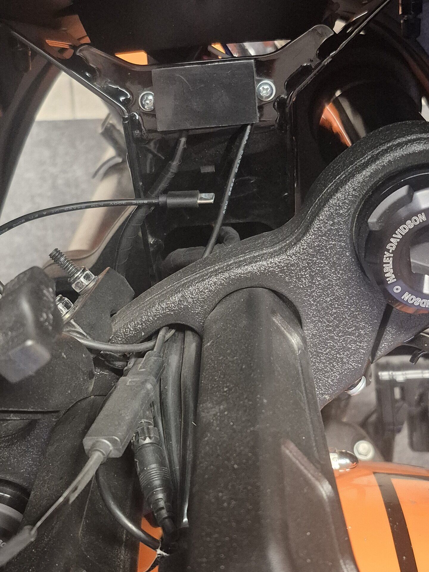

ich habe ein TomTom Rider 550 mit Ladekabel montiert. Jetzt möchte ich mir eine SP Connect Halterung für Handy holen und das auch direkt mit Ladefunktion.
Die Frage ist ob es einen Adapter bzw. eine Abzweigmöglichkeit gibt an der ich das usb-c Ladekabel fürs das SP Connect anschließen kann.
Auf dem Bild ist der Stecker vom TomTom. Das hab ich damal im Scheinwerfer angeschlossen mit Zündungsplus.
Grüße Micha

Ich hatte das selbe Problem. Du musst einen Spannungswandler benutzen.
Der Rider lädt mit 12V und das Handy nur mit 6V, so hat man es mir erklärt.
Mein Sohn hat mir, bei Amazon, einen Spannungswandler mit passendem Ladestecker besorgt und ich einen Stecker von einer TomTom-Halterung.
Den Stecke angelötet und nun kann ich beides nutzen.
Aber Vorsicht, beim Starten können Spannungsspitzen entstehen, die meinem Handy nicht gefallen haben.
Erst starten , dann einstecken ist besser.
Vielleicht gibt es noch elektrische Puffer, aber da hab ich keine Ahnung von.
Ich bin jetzt zum induktivem Laden gewechselt und habe das Kabel neu angeschlossen.
Vielleicht hilft es dir weiter.
