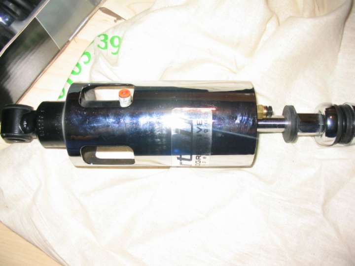

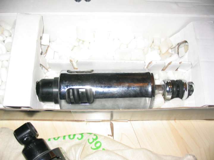

Selli911 · seit
Selli911
Neuer Beitrag 07.08.2006 23:42
hier die Bilder:
Hier sieht man die Beiden Anschlüsse für Höhe und Dämpfung!Der orange ist für die Dämpfung und der schwarze für dir Höhe!
Hier der zweite Dämpfer! Da ist nur ne Feder drin und wird nicht am Kompressor angeschlossen!
Selli
Attachment 451097
Attachment 451098
dete58 · seit
dete58
Neuer Beitrag 08.08.2006 17:58
Hallo Selli,
ich muss dich leider korrigieren.Der schwarze (positive)
bottiming chamber macht die Härte u. der orange (negativ)ride height chamber
macht die Höhe.Bei Bedarf kann ich PDF Dateien zusenden.Das Innenleben ist
von Bilstein(Made in Germany).Trotzdem gibt es keine Ansprechpartner dort.Mein Problem ist leider auch noch nicht gelöst.
