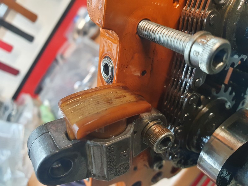

Bei meiner Deuce war es so:
Attachment 451423

*schibo:
100.000km? absolut TOP!
Attachment 457306

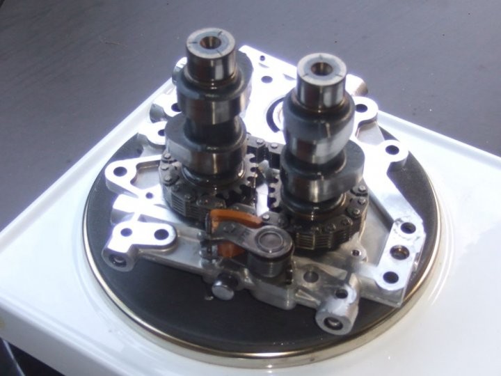

Ich habe eine Frage bezüglich des Auspressens der Nockenwellen (eigentlich ist es ja nur die Nockenwelle vom vorderen Zylinder, da die andere Nockenwelle fast selbständig aus dem Rollenlager fällt). Da das Kugellager beim Auspressen ja nicht unterstützt werden kann und demnach beschädigt werden könnte, sollte es auf alle Fälle ersetzt werden? Beim Einpressen der Nockenwelle kann und muss das Lager ja unterstützt werden (nicht zwangsweise mit dem Jims Tool aus der Apotheke). In diversen Videos habe ich gesehen, daß das Kugellager wieder verwendet wird (ich meine jetzt nicht die Videos von den amerikanischen Grobschlossern, die mit dem Hammer auf die Nockenwelle dreschen! ).
Abschließend noch einmal die Frage, ob jemand aus dem Forum das Werkzeug zum Abziehen des inneren Kettenspanners hat und es eventuell gegen Gebühr verleihen würde. Dann hätte sich die Frage nach dem Auspressen der Nockenwellen erledigt.
Gruß Olli
Neuer Beitrag 13.01.2023 15:22
Am besten machst Du die NW-Grundplatte warm bis das Lager mit NW rausfällt! Hat sich bewährt! Einsetzen ebenso kraftfrei.
Der Nagel dient nicht nur zur Arretierung des Spanners, sondern auch als dritter Fuß des Lagerschildes. So berührt keine Welle die Herdplatte.
Attachment 451550

Ich hab das schon hinter mir, Werkzeug von eBay, Presse auch. Man benötigt es vielleicht nur 1x aber ich wollte es einfach selber machen.
mit 200€ bist du da dabei. Oder eben die etwas rustikale Methode mit Herdplatte und Tiefkühlfach smile
