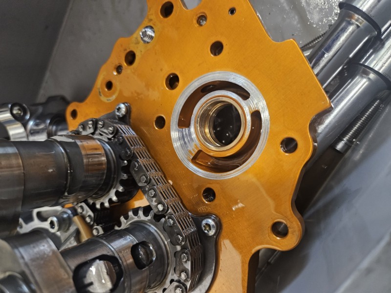

Die Kette ist das Eine, aber die SE Plate ist auch nicht alles. Die Ölpumpe arbeitet da auch ab...    OK bereits über 260 Tkm Laufleistung
Probiere es nun mal mit einer von Feuling.
Attachment 451437

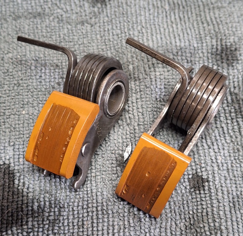

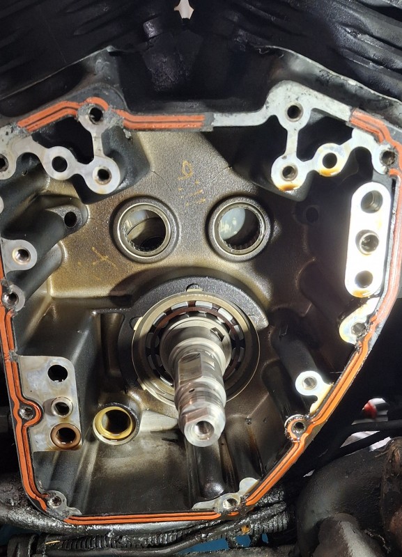

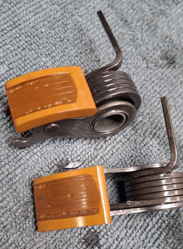

Neuer Beitrag 29.10.2025 14:17
bin auch gerade am Spannerwechseln,
-Bj 99
- ca 75tsd Km
beide Spanner sehen zwar noch gut aus, aber da ich die Schuhe von Cyco hier habe, montiere ich diese. Nockenwellenlager kommen von Timken rein
Attachment 451438
Attachment 451439
Attachment 451440

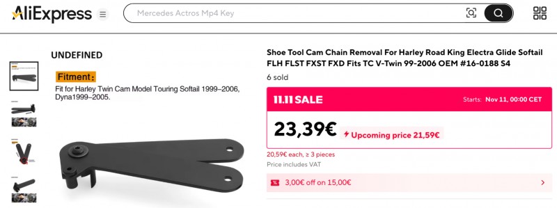

Bei Ali gibt es das Tool zum einfachen Wechseln des hinteren Spanners zum Schnäppchenpreis. Die Materialqualität sollte für dieses Werkzeug eher unkritisch sein
Attachment 451553

Ich habe bei den Chinesen das gesamte Werkzeug für die Überholung meines damaligen NW Schadens bestellt.
Es hat alles bestens funktioniert.
Man sollte alles immer in Relation stellen, wie oft man so etwas wirklich benötigt.
Eine professionelle Werkstatt wird sich so etwas mit Sicherheit nicht kaufen.
Aber für einen Hobbyschrauber taugt dieses Werkzeug allemal, und ich kann es absolut empfehlen.
