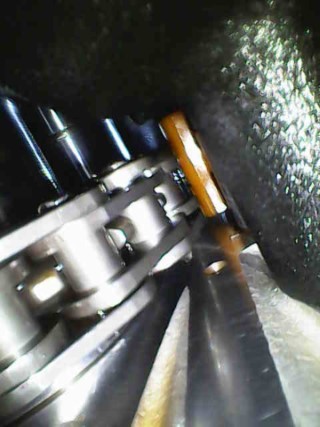

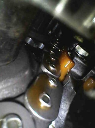

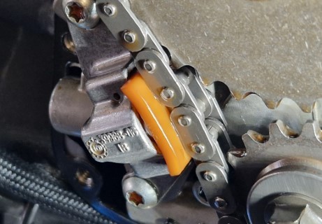

Für die Statistik (auch wenn ich mit meinem Motor initial nicht "direkt" betroffen bin):
Road King Classic | TC96 | BJ 2007 | 52.160km | Kettenspanner OEM (hydraulisch) |  Motoröl: Castrol Power 1 Racing 10W 50
Vorderer NWKS:
Kein sichtbarer Materialabtrag auf der Lauffläche, geringfügige Riefen mit ebensolcher Tiefe mit Fingernagel auf der Oberfläche ertastbar
Hinterer NWKS:
Kettenglieder liegen ohne "Eingraben" auf der Lauffläche auf

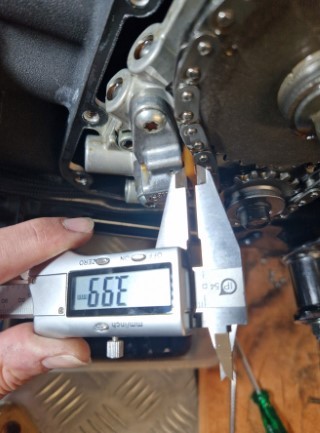

Materialstärke, gemessen am vorderen NWKS neben der Lauffläche (anzunehmen, dass es sich hierbei um die diejenige des Neuteils handelt):

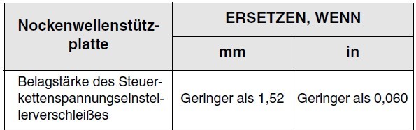

Verschleißgrenze laut WHB (für mein Modell / BJ):
D.h. zulässiger Materialabtrag ca. 2,5mm bis zum erforderlichen Wechsel.
Vlt liegt‘s an meiner materialschonenden Fahrweise, dass bis dato nahezu kein Materialabtrag zu verzeichnen ist
Auch wenn die Inspektion der Spanner beim Tourer ein echter K...k ist (vorderer Krümmer muß runter, also die komplette Anlage....), trat als "Beifang" ein Haarriss des Krümmers am hinteren Zylinder zutage, der aufgrund des überdeckenden Hitzeschutzbleches nicht erkennbar war und den ich inzwischen WIG-geschweisst habe.
Also 2 Probleme gelöst: mein umtriebiges Gewissen zum Zustand der NWKS und den gebrochenen Krümmer....
