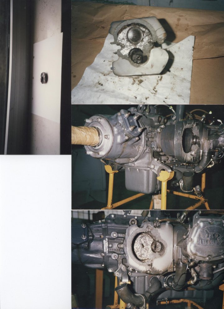

Der kapitale Motorschaden entsteht, wenn die Steuerkette mangels Spannung mal über einen Zahn springt und damit die Steuerzeiten verstellt sind.
Ergebnis: voll geöffnetes Ventil knallt in Kolbenboden, den Rest kannst Du Dir mal bildhaft ausmalen.
Falls Dir dazu die Phantasie fehlt, habe ich noch Fotos von einem 6-Zylinder Boxer-Flugtriebwerk (Lycoming), bei dem genau das mal passiert ist. Da hat es glatt den Kopf abgerissen!
