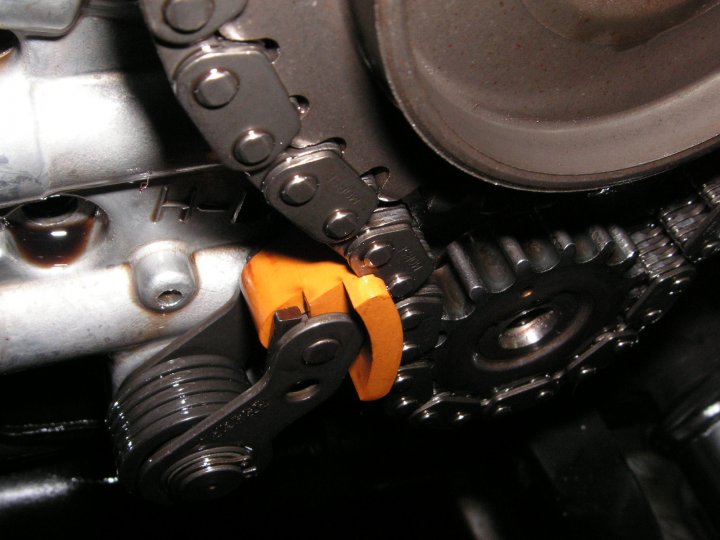

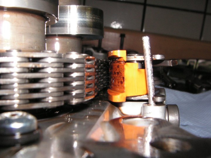

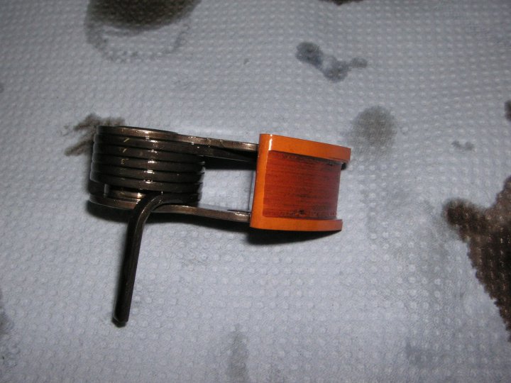

hier die versprochenen Bilder:
primärer Nockenwellenkettenspanner (eingebaut):
und ausgebaut:
sekundärer (innerer) Nockenwellenkettenspanner (eingebaut):

Grrr, irgendwas funktioniert hier mit der Verlinkung nicht. Besser jetzt?
Bilder stehen jedenfalls unter Technisches hier in der Galerie.
Attachment 451441
Attachment 451442
Attachment 451443
Gruss Hans

habe gerade die Bilder gesehen
Der primäre wäre vielleicht gerade noch Grenzwertig (2-3mm eingearbeitet?), aber der sekundäre mit seinen pittings und der tiefen Furche sieht tatsächlich gaaar nicht gut aus, bin mal auf mein Wochenende gespannt, habe zwar "erst" 36.000km runter, aber...
Konntest Du oder Dein Schrauber eigentlich mit dem Zahnarztspiegel den Verschleiss am sekundären Gleit-Klotz vor der Demontage der Stützplatte so deutlich sehen?

@FLHRCI
Hallo Hans,
danke für die Fotos . Deutlich erkennbar ist ja, dass der Spannschuh der sekundären Kette eine erheblich größere Abnutzung aufweist, als der von der primären Kette.
Sollte man sich wirklich gleich ins Lastenheft (vorbeugende Wartung & Instandhaltung) schreiben, hier bei 50 oder 60.000 km schon mal tätig zu werden, zumal der Schuh der inneren Kette mit seinem asymetrischen Verschleißbild schon mehr als grenzwertig aussieht.

@daytrain:
Ich würde mal nicht bis 50/60 Tkm warten. Habe nachgesehen, bei dem Mopped wurden die schärferen Nockenwellen erst mit ca. 27 Tkm nachgerüstet (war ein super Tip meines alten dealers!) und dabei die Spanner schon mal getauscht, damals kommentarlos innerhalb Garantiezeit.
Die Dinger haben daher grad mal so 40 Tkm runter.
Ich habe mir vorgemerkt, dass alle 24 Tkm der Deckel runter kommt.
Gruss Hans
