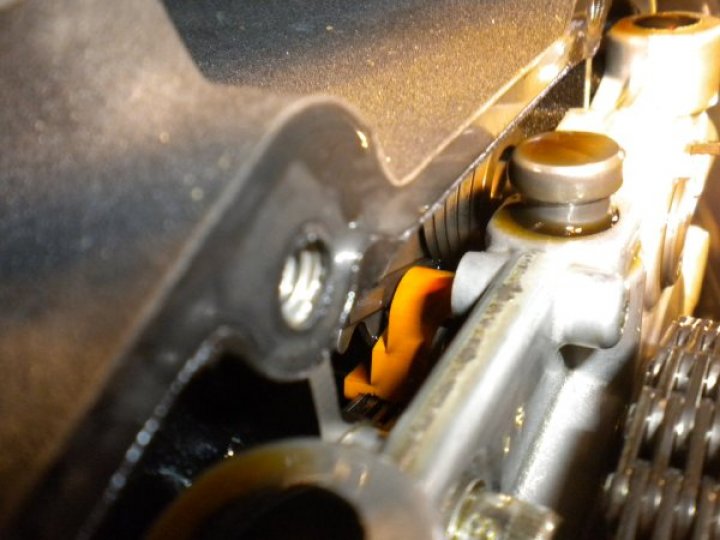

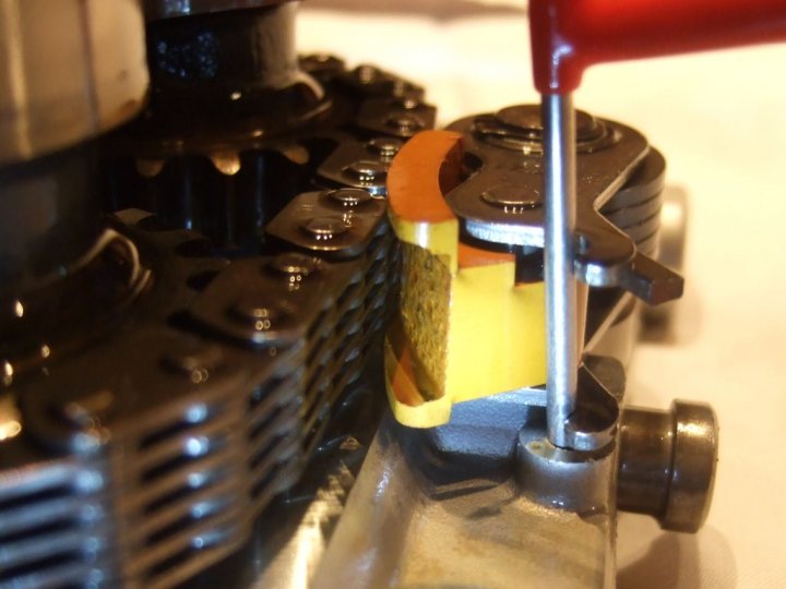

Hi
Heritage 2003, 46.000km, meiner Lady, die wirklich sehr schonend fährt.
Befüllt mit mineralischem HD Öl.
Vorderer und hinterer Spanner.
Attachment 451568
Attachment 451569
Dieser Beitrag wurde schon 1 mal editiert, zum letzten mal von sepp am 26.07.2010 12:35.
Neuer Beitrag 25.07.2010 21:08
Hallo Sepp,
mein Beileid!
Dein hinterer Spanner hat am einsehbaren Ende, welches auch typischerweise den größten Verschleiß aufweist, noch ca. 2-3 mm "Fleisch".
3.000km traue ich ihm noch zu, dann sieht er so aus wie meiner und muss raus.
Also noch ein paar Wochen Zeit um Teile zu beschaffen
Dieser Beitrag wurde schon 1 mal editiert, zum letzten mal von Karl H. am 25.07.2010 21:25.

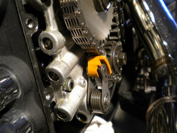

Neuer Beitrag 26.07.2010 21:39

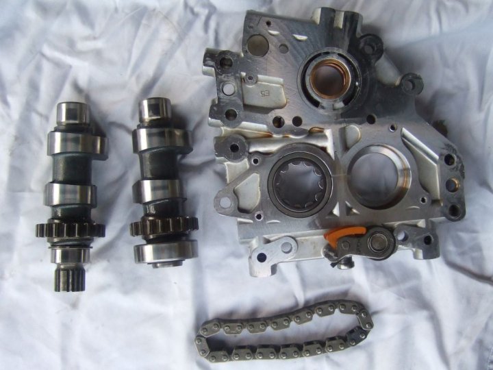

Sodele, die Nockenwellen sind raus (außer dem Spannerwerkzeug und einem Bolzenschneider für die Stößel braucht‘s nichts Spezielles)
Der hintere Spanner sieht nach 48.000 km so aus (punktgenauer Maximalverschleiß ):
Sobald die Ersatzteile und der Werkzeugkoffer mit den Spezialwerkzeugen von Uli Fingerle da sind, geht‘s weiter
Attachment 451477
Attachment 451478
Dieser Beitrag wurde schon 1 mal editiert, zum letzten mal von Karl H. am 26.07.2010 21:47.

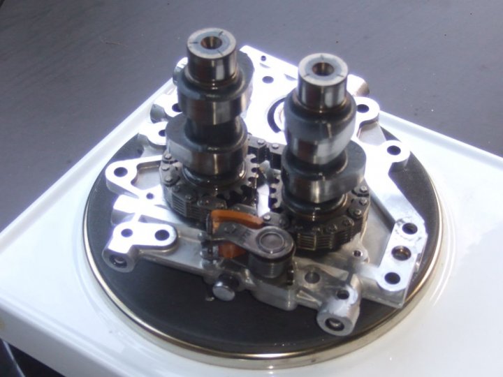

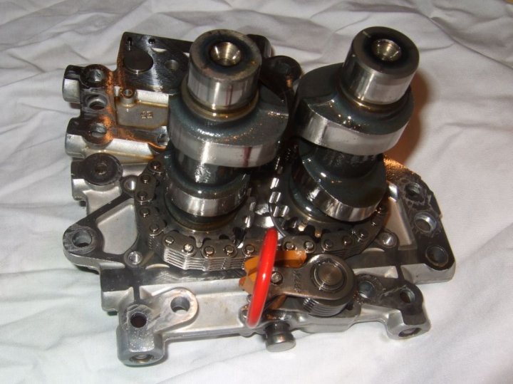

Neuer Beitrag 27.07.2010 21:00
Nach der gestrigen Feierabendbeschäftigung des Ausbaus aus dem Moped (ca. 1 Stunde) habe ich mir heute Abend die Demontage der Nockenwellen aus dem Lagerschild vorgenommen.
Bei gut 200°C ist das Alu-Lagerschild so weit gedehnt, dass man die Nockenwellen einfach von Hand herausziehen kann (meine gefütterten Winterhandschuhe aus Leder haben gute Dienste dabei geleistet )
Da Motoröl bei ca. 220°C zu sieden beginnt, kann man das Erreichen der richtigen Temperatur an beginnendem Öldampf erkennen!
Hier die ganze Einheit auf meiner Kochplatte (aus Studentenzeiten )
Der Nagel dient nicht nur zur Arretierung des Spanners, sondern auch als dritter Fuß des Lagerschildes. So berührt keine Welle die Herdplatte.
Und hier liegt alles fein säuberlich getrennt vor mir und wartet auf den kraftlosen Einbau mit gleicher Methode 😁
Attachment 451479
Attachment 451480

Neuer Beitrag 27.07.2010 21:10
meinst nicht, daß eine neue (hoffentlich) gratfreiere Kette auch noch was an Verbesserung bringen würde ?

Neuer Beitrag 27.07.2010 21:28
Hallo Rolf,
Jims liefert Ketten mit poliertem Rücken. Ich bleibe erstmal bei der alten Kette.

Neuer Beitrag 28.07.2010 06:35
Moin
mal ne andre Frage:
hier werden immer nur die defekten Spanner getauscht,
hat sich schon mal einer interressiert,
was für Lager er drinnen hat,
und wäre es nicht von Vorteil die gleich mit zu wechseln.
Frage nur mal so in den Raum gestellt.

Neuer Beitrag 28.07.2010 08:35
sehr lobenswerter Hinweis 👏
Die Zahl der an aufgelösten Nockenwellenlagern verstorbenen Motoren ist zwar weit kleiner als die der Spannerproblemfälle aber trotzdem nicht zu verachten!

Neuer Beitrag 28.07.2010 12:06
Moin, egal ob Spannerwechsel oder Umbau auf Stirnräder oder Hydrospanner, der Tausch der inneren Nadellager auf Torington B-148 ist ein "Muss".
Siehe auch hier:
www.bigboyzcycles.com/showthread.php?t=88
Weiter bei: Tech articles, dann Inner cam bearings.

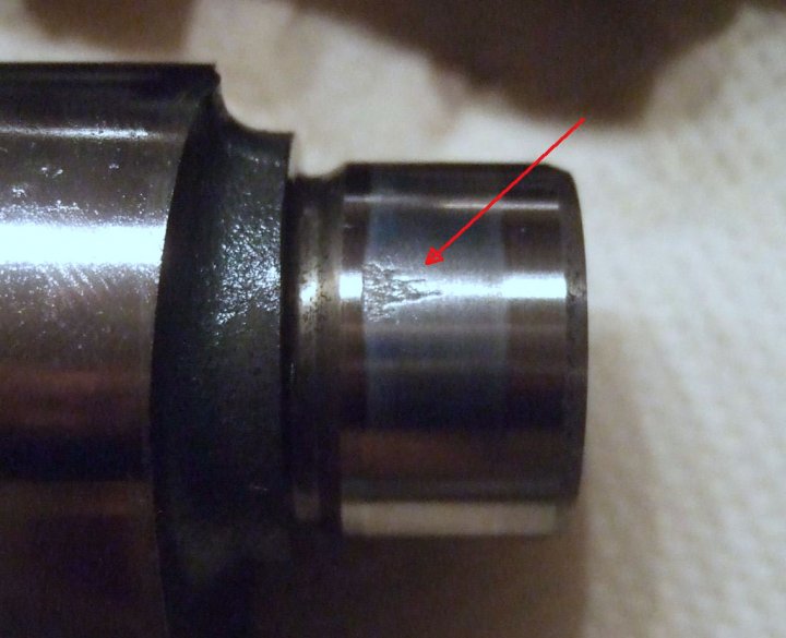

Neuer Beitrag 28.07.2010 22:29
Hallo Armin,
Nockenwellenlager sind ein interessantes Thema.
Aber macht ein edles Lager wirklich Sinn, wenn die Lauffläche auf dem Lagerzapfen so aussieht wie hier bei meiner vorderen Nockenwelle? 🤬
Eben entdeckt...

Neuer Beitrag 28.07.2010 22:54
Karl, aber das ist doch keine lauffläche oder?  Der Zapfen steckt doch im Lager, dann macht das doch nichts.
Schwabengrüße aus Südschweden
Rolf
http://www.mysmilie.de/
Loud pipes save lives
viele Grüße
Rolf
only loud pipes save lives
Neuer Beitrag 28.07.2010 23:00
Doch, Rolf!
So sieht das Lager aus (links original, rechts Torrington)
Die Nockenwelle bildet den inneren Lagerring!
http://bbhp.bigboyzheadporting.com/attachment.php?attachmentid=94

Neuer Beitrag 28.07.2010 23:43
Moin Karl. die Nockenwelle ist Schrott, der Zapfen läuft im Nadelkranz und würde diesen in Kürze zermahlen. Das ist die Gelegenheit auf Andrews 26, 37 oder S&S510 umzusteigen. Alle drei sind "Direct Bolt In" Nocken, erfordern also keine neuen Ventilfedern und gehen wesentlich besser als die HD Nocken. Ich habe jetzt die 26er drin, sie zieht besser von unten heraus, die 37er hatte ich vorher probiert, sie macht den Motor oben etwas lebendiger, die 510 von S&S liegt etwa zwischen beiden und ist ein sehr guter Kompromiß,
Gruß, Armin.
