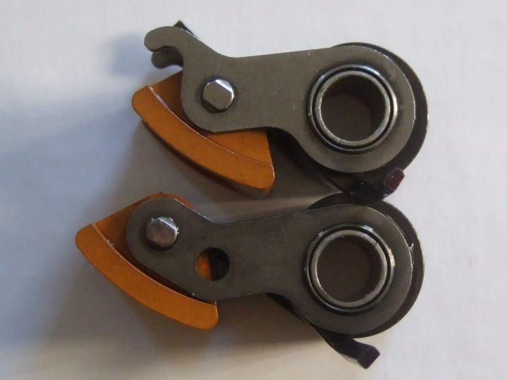

Wie ist der hier häufiger beschriebene stärkere Verschleiss des hinteren Kettenspanners techn. zu erklären ?
VG zebru
Karl H. ist offline Karl H. · 10209 Posts seit 05.11.2011
Neuer Beitrag 14.01.2013 19:39
Die von den Spannfedern aufgebrachten Torsionsmomente am Spanner sind bei beiden Spannern gleich (habe ich gemessen). Der hintere Spannschuh hat allerdings den deutlich kürzeren Abstand zur Rotationsachse des Spanners und damit eine deutlich höhere Anpresskraft. Außerdem ist der hintere Spanner im Gegensatz zum vorderen nicht ablaufend sondern auflaufend, was einen stark progressiven Verschleiß durch Lageänderung des Spanners bei Materialabtrag bewirkt. Positiv für den hinteren Spanner wirkt sich nur die geringere Umfangsgeschwindigkeit der hinteren Kette aus.
Man sieht hier sehr schön, dass die Blecharme des oberen Spanners eine Stanzvariante des unteren sind. In dem für den unteren Spanner sinnlos erscheinenden Loch steckt beim oberen Spanner die Achse des Spannschuhs.
Achtung: Da der Spannerverschleiß neben der Kettenrauhigkeit auch sehr stark von den Flatterbewegungen des zu spannenden Kettentrums abhängt und diese wiederum von der Drehzahl sowie den Toleranzen der Kette, der Kettenräder und der Kurbelwelle (pivot shaft runout), ist das Verschleißverhalten nicht bei allen TC88 gleich.

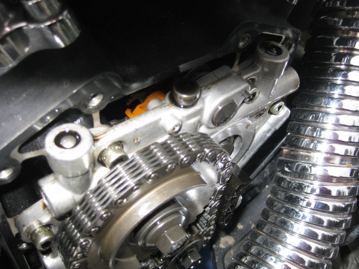

Hallo!! Ein neues Moped für die Statistik. Heritage Springer BJ 2001 mit 39000 KM. Was meint ihr. Eine Saison mit ca. 7000 KM müsste noch klappen. Ich hoffe ich kann die Bilder einstellen. Gruß Heinz!
H-D E · seit
H-D E
Neuer Beitrag 11.03.2013 20:42
Nächster Versuch.
Attachment 451293
*schibo · seit
*schibo
Neuer Beitrag 11.03.2013 20:58
Wenn der Deckel schon mal ab ist....... 🤪
Neuer Beitrag 12.03.2013 07:57
Hallo Heinz,
sieht gut aus! Die Spanner halten m. E. mindstens noch eine Saison. 😁

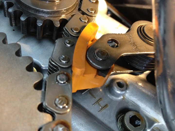

Für die Statistik,
nach 28.500 km. FXDX 2005
Attachment 451554
