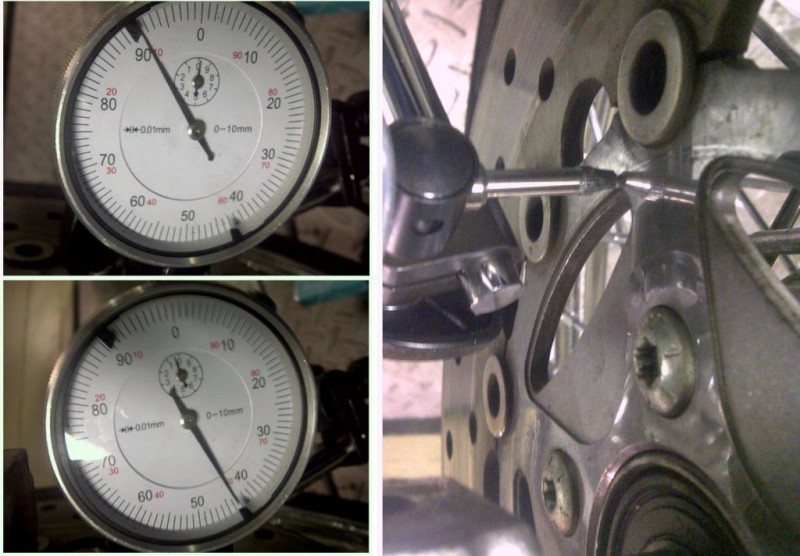

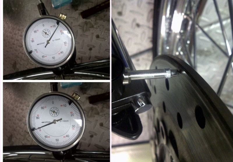

Neuer Beitrag 20.10.2013 16:24
Bisher habe ich hier ja nur teilnahmslos mitgelesen.
Bis mir gestern bei einer Ausfahrt eine pulsierende Bremsverzögerung vorne bei gemütlichem Anbremsen von Kreuzungen auffiel.
Habe vorne (21"-Rad) eine schwimmend gelagete Scheibe, die rund 60.000km auf dem Buckel hat. Vorne wurde jüngst ein neuer Reifen aufgezogen, wobei ich den alten Schlappen selbst und vorsichtig demontiert hatte, um das Fehlerrisiko beim Reifenfritzen zu verringern. Passabfahrten und Gewaltbremsungen gab es seitdem nicht.
Das Nachmessen des Seitenschlags ergab rund 0,6mm am äußeren Scheibenrand und immer noch 0,5mm an der mechanisch und thermisch vom Bremsring weitgehend entkoppelten Scheibennabe. Unglaublich! Ein Verzug durch thermische Einwirkung ist damit so gut wie ausgeschlossen. War‘s der Reifenmonteur? Ein Rätsel... 🤪
Beim Demontieren der Scheibe gab es keine Auffälligkeiten. Alle Schrauben waren fest und hatten (gefühlt) das gleiche Losbrechmoment.
Glücklicherweise hatte ich noch die Originalscheibe im Keller. Die ist 100% plan und jetzt wieder drauf 😁
Attachment 452761
Attachment 452762

Hi Karl,
meine Scheiben haben schon länger ganz wenig Pulsation erzeugt. Nach Demontage/Montage beider Scheiben sind dataus relativ starke Pulsationen geworden, aber nur bei geringer Geschwindigkeit u. eher zaghaftem Bremsen. Wenn ich richtig reinlange gibt‘s keinerlei Probleme. Naja, der Winter ist lang Augenzwinkern.
Ein grundsätzliche Problem dieser Scheiben (auch bei Deiner) dürfte die viel zu straffe Einspannung/Vernietung sein. Die Scheiben sind höchstens als "halb-schwimmend" zu bezeichnen. Harley hat folgerichtig die Anzahl der Nieten von 10 auf 7 verringert (wenigstens bei den Dyna Speichenradmodellen, angekündigt für 2011er, inzw. aber auch bei den anderen, meine ich), was die Scheiben aber immer noch nicht wirklich schwimmend macht. Bei Scheiben anderer Hersteller kann man den Bremsring mit etwas Kraft leicht seitlich bewegen (gewellte Federn unter einem Nietkopf), nach einiger Betriebsdauer sind sie häufig so lose, daß sie klappern. Das passiert mit den Harleyscheiben garantiert nicht, die sind "wie im Schraubstock eingespannt" vernietet.

Neuer Beitrag 21.10.2013 11:13
@Uli G.
Auch bei mir war das Thema nur bei geringen Bremsverzögerungen auffällig.
@silent grey
Deine Praxis ist mir wohl bekannt. Ich werde zukünftig auch (zumindest) die Scheibe demontieren
