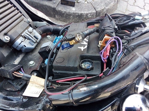

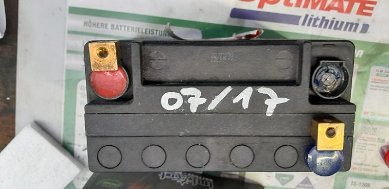

Rainer C:
Moin Moin @ all,
Bei meinem Kumpel war bei einem Startversuch nach dem Tanken plötzlich der komplette Strom weg
es ist eine Softail Standard die Batterie ist eine Intact HVT 01 eingebaut seit 7/17
nachdem abnehmen der Sitzbank, (um an die Sicherungen zukommen) war der Fehler klar…
Ist dieser Fehler mit dem abgelösten Batteriepol schon mal jemanden passiert?
Da die Batterie noch bei Kräften ist
hat jemand eine Idee wie man das instandsetzen kann.
Rainer
FXST/B
Ich hatte genau das gleiche Problem.  Bei mir wars der Pluspol. War knapp 3 Jahre alt.  Hab ne Mail geschickt und 3 Tag später eine neue bekommen.
Gruß Armin
Attachment 452776
Attachment 452777

Rainer C:
Moin Moin @ all,
Rainer
FXST/B
Hallo @ all,
sorry für die späte Rückmeldung
die Batterie lebt weiter
nach bohren eines 8 mm Lochs in die blaue Isolierung,
wurde der Batteriepol mit Weichlot wieder befestigt
Rainer
FXST/B
