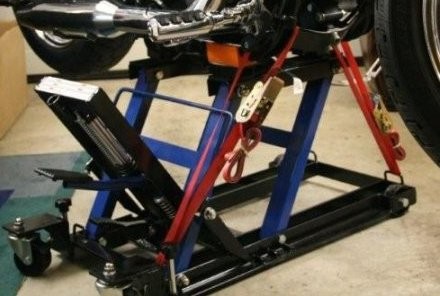

Nachdem ich bei Reinhard sehen konnte, wie schön eine FLH in einer Vorderradwippe und mit einem Miniheber sicher gerade stehen kann, bin ich nun auch auf der Suche nach der passenden Ausrüstung.
Flexibel und leicht sollte es sein und nicht viel Platz beanspruchen . Einen Chinakracher habe ich schon , aber das Ding ist genau das Gegenteil meiner Ansprüche.
  Die Hydraulikeinheit mit ihrem Rahmen stört doch massiv  beim Hantieren.
Zum Überwintern recht brauchbar , der Hydraulistempel gab über den Winter nicht einen Milimeter nach. Mir ist das Ding einfach zu schwer und zu unhandlich. Allein läßt sich das Teil auch nur sehr schwer ausrichten , was bei wenig Platz sehr mühsam wird.
Rangieren mit dem Bike drauf,bleibt ein Wunschgedanke.
Eine Vorderradwippe und ein Miniheber halten das Bike sehr sicher gerade und sind leicht und flexibel . Mittig anheben möchte ich meine Dicke aber nicht damit , da bin ich ein Feigling. Für eine Hebebühne habe ich keinen Platz und keinen Bedarf , aber das Moped schnell und sicher mal anzuheben, um besser putzen zu können und sogar am Hinterrad den Luftdruck zu prüfen, ohne nach mehrmaligen Rangierversuchen das Ventil dann irgendwie im Liegen zu erreichen, wäre schon schön.Weitere Tätigkeiten will ich für später nicht ausschließen. Man wächst ja mit seinen Aufgaben.😁
Hier kommt jetzt Herr Kern ins Spiel. Auf der Suche nach benanntem Zubehör, landete ich auf seiner Homepage . In einem freundlichen , informativen Gespräch empfahl er mir letztendlich seinen HubtischX5H2N.
Der Preis ist nicht ganz ohne, aber wenn ich eine Wippe und einen Miniheber zusammenrechne, Qualität vorausgesetzt, nimmt sich das nicht viel.
Jetzt meine Fragen zum Thema.
Benutzt jemand die Hubtische von Kern-Stabi , sind 400 kg ausreichend für die Ultra , gibt es Alternativen ?

 sind 400 kg ausreichend für die Ultra , gibt es Alternativen?
Bei 400 kg max. Traglast gibt es sicher noch Reserven, aber wieviel?
Meine Ultra wiegt sicher (feucht) 420 kg.
Da sind mir die 400 kg sehr zweifelhaft.
Habe den B2-Heber mit 600 kg maxLoad.
Aber der sieht so aus wie dein Chinakracher...

Nimm den Heber bis 500 Kg. von Kern. Habe ich seit Jahren und bin sehr zufrieden.

nachdem ich erst ein Chinaimport hatte und diesen wieder zurückgeben konnte, habe ich ebenfalls den Stabi X5H1N. Es geht kaum besser was qualität und handling angeht.

Ich habe ein, dem Kern Stabi X5H1N (wieso erinnert mich das an eine Vögelseuche?🤪) vergleichbares 500kg Exemplar von B2 Products (vor 23 Jahren war Kern noch nicht so bekannt). Tut zuverlässig Dienst, ohne den Riesenrahmen um die Hydraulik. Hat damals stolze 580.-DM Vorzugspreis gekostet, aber das war/ist m.M. nach gut angelegtes Geld😁.
Ich würde aber niemals die Maschine hochgepumpt stehen lassen, ohne den Ständer mechanisch ggn. absenken zu verriegeln. Wenn nur irgendein Teil in der Hydraulik nachgibt (da gibt das Gummidichtungen, Ventile, ...), liegt die Maschine schneller auf der Erde, als dem stolzen Besitzer lieb ist.
Bzgl. der Rollbarkeit mit den kleinen Rädern, mit 400+kg Maschine drauf,  sollte man sich aber keinen zu großen Hoffnungen hingeben. Je nach Bodenbeschaffenheit führen sie ein Eigenleben, und wenn 4 lenkbare Rollen dran sind, wirds noch komplizierter. Auf dem Betonboden meiner Garage neigen selbst viel größere Räder dazu, ihre "Fahrtrichtung" selbst zu bestimmen. Also vorn ziehen und hoffen, daß das Moped auf dem Ständer folgsam, gerade, wie ein treues Hündchen hinterher dackelt, ist nicht. Selbst auf gefliesten Böden nicht, und an teppichbelegte Böden (kenne ich auch aus Garagen) mag ich gar nicht denken. Bewegen geht wohl, nur wenn‘s rundrum zu eng ist, ist‘s besser, wenn eine zweite Person mit anfasst.
