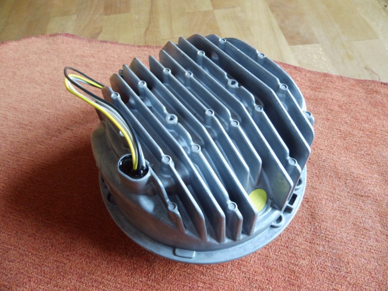

Hier die Rückseite:

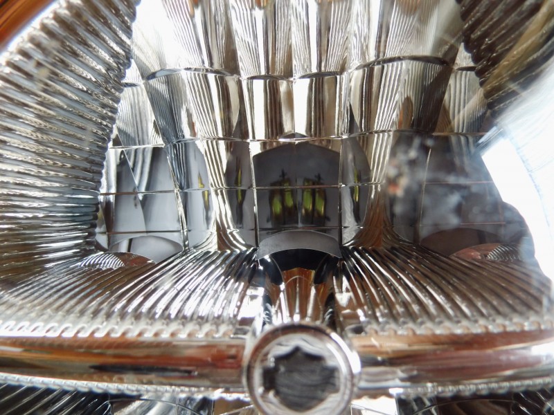

Und hier kann man die mittleren 4 LED des Abblendlichts erkennen.
