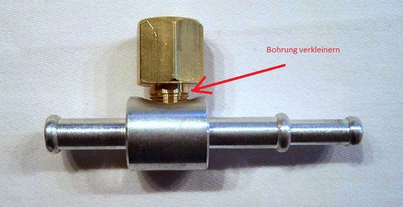

Nach dem Motorstart zappelt der Zeiger im Takt der Einspritzventile um einen Wert von 60 psi. Alles gut, weil der Sollwert laut Handbuch bei 55 bis 62 psi liegen soll! Leider zeigt sich, dass der Zeiger nicht, wie bei teureren Geräten, mit Öl bedämpft ist.
Hi Karl,
Bohrung des Messing Zwischenstücks verringern. Zulöten, mit geringem Durchmesser aufbohren, erst ganz klein, dann ggfs. größer, wenn die Anzeige zu träge ist/zu lange zum Erreichen des Enddruckes benötigt. Professionelle Geräte haben entweder eine Verengung in Richtung Manometer, o. ein einstellbares Nadelventil, das wirkt besser ggn. Zeigerzappeln, als Öl im Manometer.
