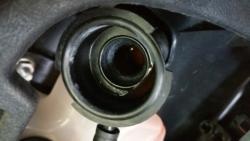

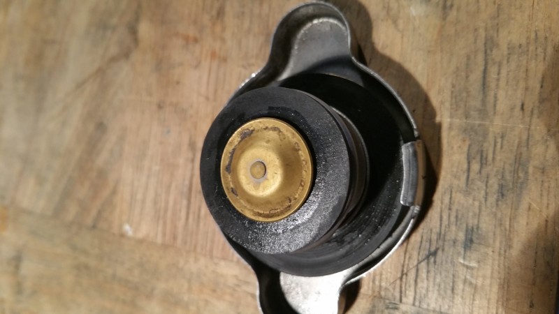

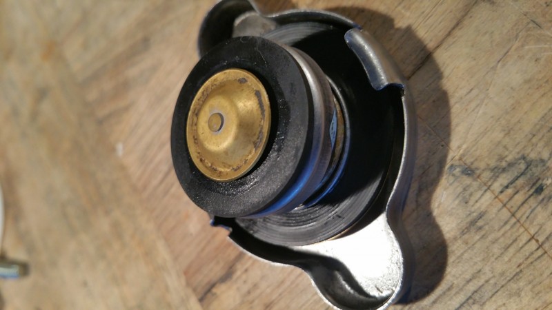

So hab nun malein paar Bilder vom Deckel und dem Füllstutzensehe jedoch keine Beschädigung oder Dreck.Villeicht seht ihr mehr😁
Attachment 453876
Attachment 453877
Attachment 453878

Am Deckel sieht man schön die beiden Dichtebenen. Die untere, kleinere Dichtung sitzt auf einem federbelasteten Teller, der zu früh nachgibt. Dann strömt das Kühlwasser in den Überlaufbehälter. Ich würde einen neuen Verschlussdeckel kaufen.

Ich sehe das wie Karl,
den Deckel könnte man mal versuchen, ob er der Fehler ist
der Stutzen eher nicht!
