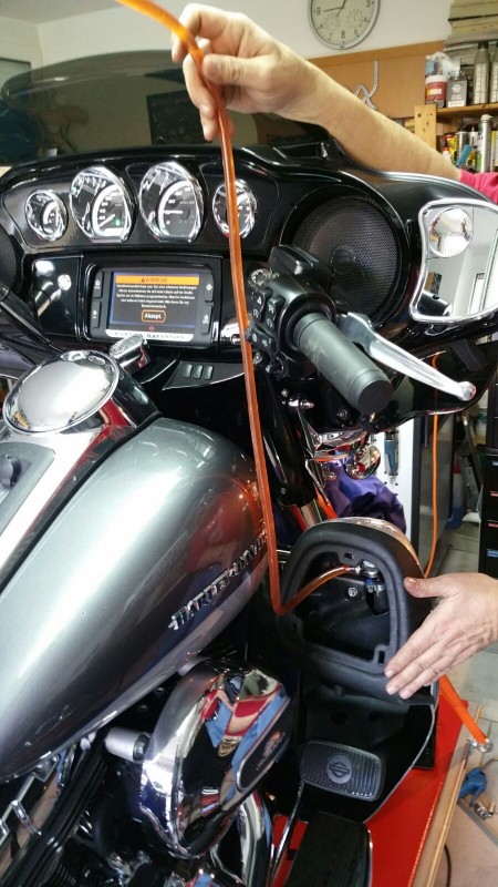

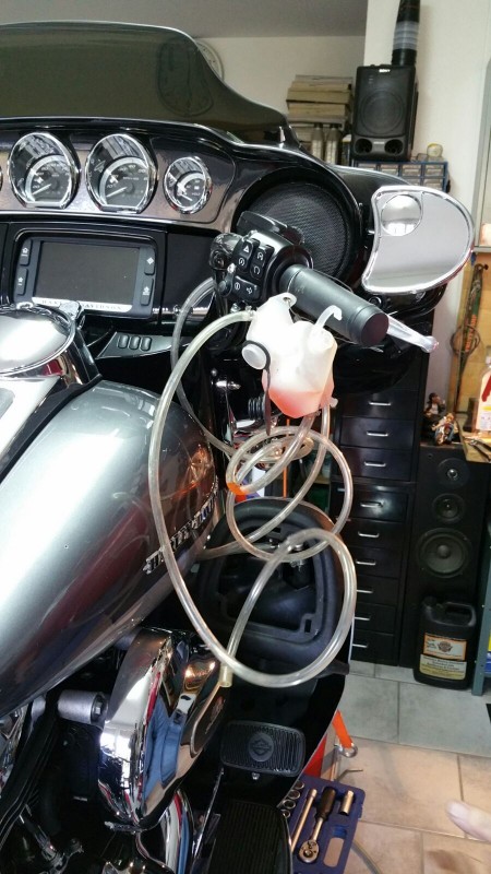

So jetzt weiß ich das es nicht der kühlerdeckel ist habe von meinem Freund von seiner cvo den Deckel probiert und immer das gleiche Ergebniss Dann bekamen wir von einem befreundeten Händler das er glaube das sich ein luftsack auf der Höhe vom Zylinderkopf befände.und wir eigentlich das gleiche auch dachten.Also versucht ein Trick anzuwenden Ausgleichsbehälter ausgebaut  Saugleitung und Überlauf um ca 1.20 mtr.verlängert das ganze mit Kühlmittel aufgefüllt und immer über den  Köpfen gehalten.Am Anfang wie immer thermostat offen und Kühlwasser zog es rein und zwar die komplette Menge an Flüssigkeit vom Ausgleichsbehälter und dem Schlauch anschließend drückte es mir das Wasser wieder zurück und immer mit vielen Luftblasen darin nach ungefähr 6-8 maliger wiederholung wurden zwar die Luftblasen weniger aber das nivo zwischen voll und Überlauf funktioniert nicht auch nach einem Telefonat mit dem freundlichen sagte man mir das gerade diese Woche eine Schulung war und genau dieses Problem behandelt wurde es müsse demnächst das System mit Unterdruck befüllt werden aber genaueres könnte er mir auch nicht sagen weil das PROBLEM WIR NOCH NIE HATTEN.Da könnte ich kotzen das Netz ist voll meistens in den Staaten mit dem gleichen Problem und HD hat anscheinend keine wirkliche Lösung das ging schon bis zur Wandlung der bikes
