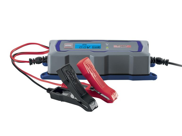

Mikroprozessorgesteuert, bis 3,9A, geeignet für Motorrad-AGM-Batterien, ADAC gut getestet, für unglaubliche 17 Euro (bei Amazon € 34,-), online bereits ausverkauft.
Habe ich mir eben mitgenommen und bereits ausprobiert 😁
Attachment 454570

Prima Gerät. Habe ich am Donnerstag beim Einkauf auch mitgenommen. Für 17 Euros kann man nichts falsch machen.

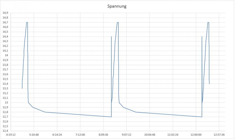

Habe mal die Ladestrategie bzw. die Spannungskennlinie des Lidl-Laders bei Erhaltungsladung aufgenommen:
Es handelt sich also nicht um die gängige Erhaltungsladung mit Konstantspannung, sondern um eine Pulsladung, wie sie grundsätzlich auch CTEK verwendet. Das Intervall beträgt ca. 4 Stunden, in denen die Spannung für etwa 10 Minuten über der Gasungsspannung von 13,8V liegt. Interessant ist der kurze Hochstrompuls bei Erreichen der unteren Spannungsgrenze von 12,7 Volt. Dies ist sehr wahrscheinlich eine Maßnahme gegen Sulfatierung. Hier aufgezeichnet sind die Spannungswerte, die das Gerät auf seinem LCD-Display anzeigt. Die tatsächlichen Spannungen liegen um ca. 0,2 Volt höher (die Spannungsanzeige ist also leider recht ungenau). Der Strom in den 10-minütigen Ladephasen liegt bei harmlosen 50 mA.

der Vorteil der Impulsladung der 100 % geladenen Akkus zur Vermeidung der Sulfatierung erschließt sich mir nicht. M.W. sulfatiert ein geladener Akku nicht. Zur Zerstörung von PbSO4 Kristallen ist m.W. sind Impuls erheblich höherer Spannung nötig, die ein norm. Ladegerät nicht bringt.
Zur Ladeerhaltung ist aus meiner Sicht nur die Nachladung der Selbstentladung und verbrauchter Ladung mit geringer Spannung nötig. Vllt. irre ich mich auch.

ob die Erhaltungsladung bei Konstantspannung mit 13,6 - 13,8 Volt oder mittels Pulsladung besser ist, ist sowohl bei Batterieherstellern als auch bei Ladegerätherstellern umstritten. Offenbar führen beide Verfahren zu guten Ergebnissen.
Seeehr () umstritten ist die Möglichkeit, große Sulfatkristalle durch Stromspitzen zu "zerkleinern". Aber viele Ladegerätehersteller, besonders die bekannten Marken für den Hausgebrauch, versuchen sich durch patentierte "Woodoo-Zauber"-Ladeverfahren in ihren Prospekten zu übertreffen. Das sollte man nicht ernst nehmen. Was Du ansprichst, ist m. E. das Wiederbeleben total sulfatierter Batterien, für das manche Ladegeräte eine Ladung mit hoher Spannung vorsehen. Aber auch das ist eigentlich nur Marketing, weil es eine tief entladene Batterie nicht nachhaltig retten kann.

das Lidl-Gerät lädt mit 0,8A auf 14,4 Volt und dann mit 0,05A weiter auf 14,7V (siehe Grafik oben). Für mich funktioniert es prima und hat obendrein eine digitale Spannungsanzeige. Es ist aber im Gegensatz zum Ctek nicht spritzwassergeschütz und deshalb nicht für den Betrieb im Freien geeignet.
